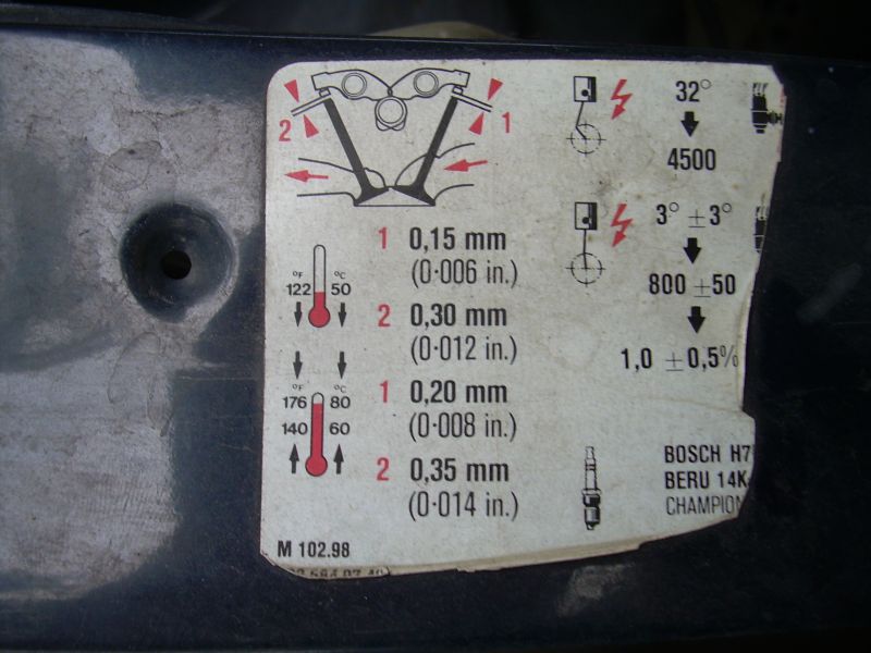

A kto ma i może mi wkleić zdjęcie naklejki z pasa przedniego dotyczącej ustawienia zaworów i składu mieszanki i tej reszty do silnika M102 własnie z W123. Proszę bo moja naklejka jest niekompletna.

poszukaj na forum lub na stronie klubowej
Idzik wrzucał, ja wrzucałem i ktoś inny też :)
z tego co pamietam to jest:
15 i 30 ponizej 60'C
20 i 35 powyzej 60'C
jak nie zapomne i zajrze dzis pod maske to powiem dokladnie :) <br>Dodano po 1 minutach.:<br> dulek - uzupelnij w profilu skad jestes i opis auta

lysy2 pisze:
Co ciekawe u mnie jest lewa strona naklejki z danymi do ustawienia zaworów, a ta część z zapłonem i mieszanką jest ładnie wycięta, nie wiedzieć czemu. :roll: Ale jak widać wyżej wszystko stało się jasne, dzieki!
