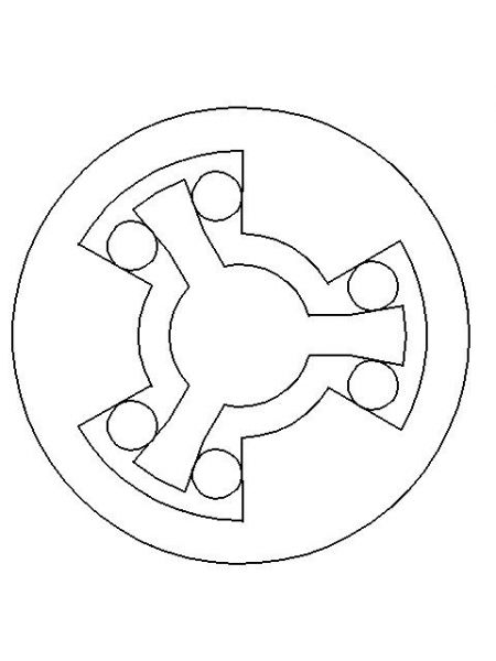

Uwież mi że ma co przenosić moment. Przeguby tych półosi zostały skonstruowane z myslą funkcjonowania nawet bez kulek. Poprostu bez nich mają olbrzymie luzy, ale zazębianie wewnętrznych elementów nadal przenosi moment, a luzy osiowe środkowego odcinka półosi są tak dobrane że uniemożliwaiją wypadnięcie jednego elementu z drugiego.

One raczej nie ukrecaja sie tylko pekaja zmeczeniowo. zdarza sie nawet w dieslach i przy spokojnej jezdzie.
No dobra, ale przyznam się że o taki9ch przypadkach w 123 czy 114/115 nie słyszałem.
A tak ideowo wygląda przekrój przez przegub półosi 123 (rysunek na prędce więc wybaczysz brak profesjonalizmu)
