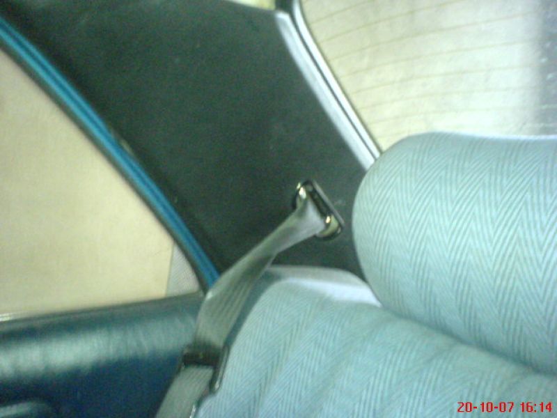

Nie ma zadnego problemu, zeby zalozyc pasy z tylu do Beczki :) Jak kupilem swojego to tez bez pasów. Zalozylem dla swietego spokoju, tym bardziej że na plastiku, który zaslania tylny slupek byl otwór (poniżej zdjecie zebys wiedzial o co chodzi :) )
Jeżeli w Twojej Beczce nie ma takiego otworu tzn. ze nie miales pasów.
Ale zalozyc i tak mozna wystarczy, ze bedziesz mial pasy i klamki do zapinania z innej Beczki, caly ten plastik ze slupka tez mozna zalożyc z innego auta i gotowe! Nawet otwory do montażu są juz fabrycznie nawiercone(tak mi sie wydaje... :-? ) <br>Dodano po 3 minutach.:<br> Aha ja również dolączam sie do GRATULACJI!!! :lol:
tak jakby są ;) wystarczy wyłamać plastyk - będzie taka delikatna linia od strony wewnętrznej. Linia ta zarysowuje otwór na pasy - tylko ten "chromik" będziesz musiał skombinować, on się niestety nie pojawi po wyłamaniu ;P
Mowa oczywiście o tylnych słupkach.
