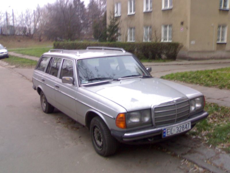

A i miałem dodać fotki - przepraszam że marna jakościowo ale komórka robiona http://www.w114-115.org.pl/forum/img01/ ... 119032.jpg
