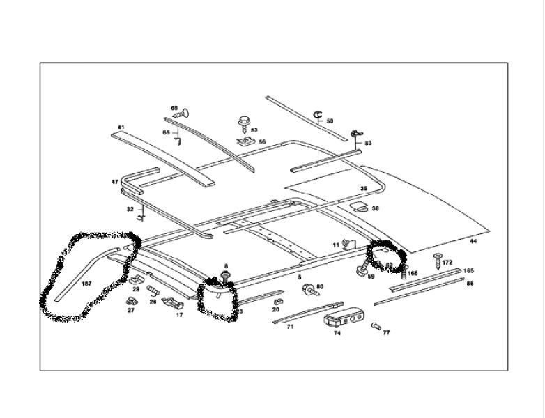

chciałbym sobie przeczyścić odpływy wody z szyberdachu i innych miejsc,gdy ostro popada mam mokro w kabinie.wiem ze uszczelek nie mam za rewelacyjnych ale mimo wszystko chcę to zrobić bo nie wiem kto i kidy to wcześneij robił.
prosiłbym o wskazówki gdzie znajdują się te meijsca (chętnie z foto)

odplywy wody masz w rogach - najlepiej zdjac dzwigienki ktore dociskaja klapke znajdujaca sie z przodu szyberdachu i wtedy jest spokojne dojscie do odplywow. Mialem ten sam problem - tez myslalem ze odplywy zapchane a okazalo sie ze przezarte krocce metalowe od obudowy szybra na ktore zaklada sie gumowe weze....

......yyyyy w jakich rogach?

W rogach ramy szyberdachu.
