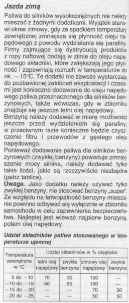

Jest mowa o "dodatkach". Z nazwy wymieniona tylko benzyna i dla niej te 30%. Później akapit o tym, aby dostosowywać mix do temperatur ze wzgl. na obniżony punkt zapłonu i spadek mocy, a na końcu zdanie, że jak zmrozi poniżej -22 st, to 50%, dla oleju zimowego jest nieprzekraczalne. Ale czego? Nie znam innego dodatku powszechnie dostępnego w takich ilościach. Pod spodem jest jeszcze tabela dla obu olei, z której wynika, że 50% dla letniego jest już przy -10 do -15.
Nie wiem, czy w momencie powstawania tekstu olej zimowy nie był gorszej jakości niż te reklamowane dzisiaj. Dwa lata temu lałem zimą kilka razy pół na pół. Co do kolejności, powiem szczerze, że nie wiem, ale nie wydaje mi się, żeby miało to jakieś znaczenie. Lałem benzynę do gęstszego roślinnego i nie było problemu z mieszaniem. Ciśnienie z dystrybutora i długość rury wlewu powoduje chyba wystarczający ruch i mieszanie się obu cieczy. Poza tym już chwilę po uruchomieniu silnika do zbiornika trafia ogrzane paliwo z powrotu. Zawsze lałem ropę jako pierwszą, bo najczęściej jeździłem na ok. 70:30. Pompiarze starej daty wiedzieli o co chodzi. Półgłówki od nabijania punktów na ORLENIE tracili orientacje kiedy podchodziłem do kasy po 3 minutach ponownie.

Dla Leopolda i innych dociekliwych tutaj odpowiednia strona z instrukcji obsługi W123 pędzonych silnikiem wysokoprężnym.

No i teraz to mnie naprawdę wkurzyliście. Ale to tak, że, niech to gęś kopnie, przetłumaczę Wam, co jest w instrukcji wskazanej przez kol. Studenta napisane:
(... ble ble ble...)
Olej napedowy zimowy może być używany bez dodatków do temperatury około -15 stopni.
W przypadku używania oleju letniego albo przy temperaturach poniżej -15 stopni można dodawać do oleju pewną ilość nafty, w zależności od temperatury.
Jeżeli zachodzi koniecznośc dodania do mieszaniny zwykłej benzyny (nie typu super) jej udział w mieszninie nie może przekraczać 30%.
(...ble...)
Potem leci tabelka, którą każdy zrozumie.
Pozdrawia rozwścieczony Leopold

A tak tłumaczy H.R. Etzolda na polski mgr inż. Sławomir Polkowski:
Niestety do oryginału dostępu nie mam.

Post: ndz sty 06, 2008 11:40 am
Posty: 324
Lokalizacja: ze piekła
Czyli wszystko jasne :)
Nawet kolejność wlewania do baku :)
