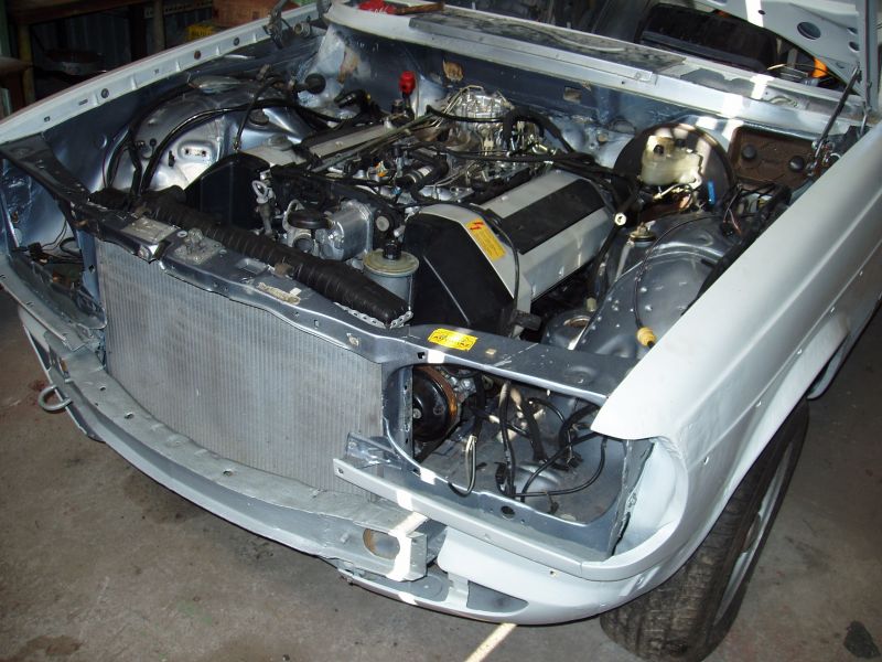

W moim coupe mieszka sobie taki potworek.

Narazie nie bede pisal co i jak, poniewaz jest tyle do zrobienia, ze trzebaby napisac jakis elaborat. Jak juz skoncze ta zabawe to napisze artykul z opisami i zdjeciami. Narazie zdradze tylko, ze jest to M119 5,0 z 1991r.
no to widac bo silnik jest na Ke -jet :o nielepiej uz było cos włozyc na prawdziwym wtrysku?

jakub_gozdzik pisze:
I że pochodzi z r129 ;)
BTW niezły kit na lewym błotniku :O
