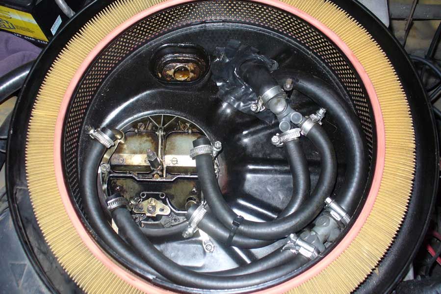

Witam mam pytanie, zabieram sie do remontu mojego cacka, chciałbym zdemontować cały filtr powietrza wraz z obudową jak to mądrze zrobić aby nie uszkodzić tych zawijasów gazowych ;) boję sie tego ponieważ auto dobrze chodzi na gazie. proszę o porade

ogkrec ten pojedynczy przewod w pierwszym miejscu poza filtrem, czyli pewnie przy mikserze.
zakrec wczesniej butle z gazem. reszte masz sciagnieta !

nie zagłądałęm tam jeszcze jest tam na tyle miesca co wsadzic rekę ? a butle gdzie zakrecam tym zaworkiem pod maska czy w bagazniku ? Dzieki za odpowiedz :lol:

w bagazniku, pod maska to bedziesz musial go znowu regulowac, a pozatym od parownika czy jak to tam sie wabi idzie przewod ktroy proponowalbym wykrecic na ktorym wlasnie jest pokretelko od ilosci gazu.
ja tak zawsze u mnie robie :D tez 250 tez gaz :)

Udało ;) sie już ściągniete i silink umyłem poszło 5 litrów ropki ;) nio i teraz widać jak on ładny
P.S ile Ci maszynka pali lpg ? i czy tez masz tak samo jak ja rozwiązany "wtrysk" gazu
