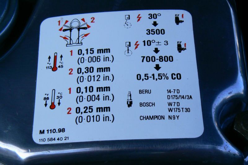

moje pytanie dotyczy mojej 107, w ktorej glosno klepia zawory.
postanowilem je wyregulowac. nie wiem jednak jakie powinny byc luzy zaworowe w tym silniku? nie wiem taez jakie powinny byc wymiary walka rozrzadu?

Jeżeli mówisz o 280 to rozumie, że masz na myśli silnik M110
-0,10 mm.
-0,25 mm.
jak znajde fotę to wrzucę.
Pozdro <br>Dodano po 8 minutach.:<br> Obrazek
Pozdro
