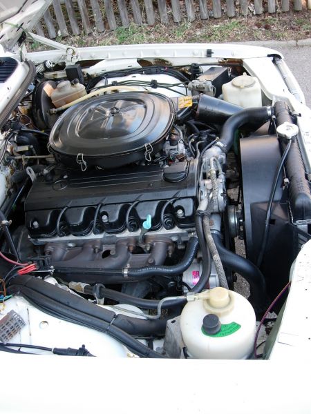

Post: sob maja 31, 2008 1:02 am
Posty: 1528
u mnie wyglada to tak!dodam ze mam klime i po lewej stronie jest ABS, a w tym zielonym na zdjecju nie, choc sie tez nie spotkalem ze zbiornikiem po stronie kierowcy :-?
kolejna zagadka do rozwiazania... :lol:
S123 230TE '81+pare innych

Post: sob maja 31, 2008 11:24 pm
Posty: 1528
THC pisze:
aegm,gdzie jest sprężarka klimy?
a po lewej stronie czyli po stronie pasazera tak jakos pod alternatorem. <br>Dodano po 6 godzinach. 8 minutach.:<br> zagadka rozwiazana!pierwszoseryjne T mialy zbiornik od nivo na prawym blotniku [mocarz] [cool]

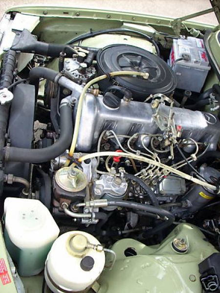

Post: pn cze 02, 2008 8:40 am
aegm pisze:
Na autoscout24.pl jest niezły przegląd 123 z całej europy, przekopałem wszytsko i jednak nie stwierdziłem,że pierwsza seria ma zbiornik po drugiej stronie, skąd to info masz?
Post: pn cze 02, 2008 10:54 am
Posty: 1528
THC pisze:
aegm pisze:
a cos sie slabo starales! [oczko]
http://www.autoscout24.de/details.aspx?id=bdzgkwdzrwbb
Post: pn cze 02, 2008 12:03 pm
Rejestracja: sob wrz 29, 2007 12:05 pm
Posty: 248
Lokalizacja: T-Z
aegm pisze:
Hmm, wygląda na to, że piersze modele miały ten zbiornik po lewej stronie, dzięki za link.
