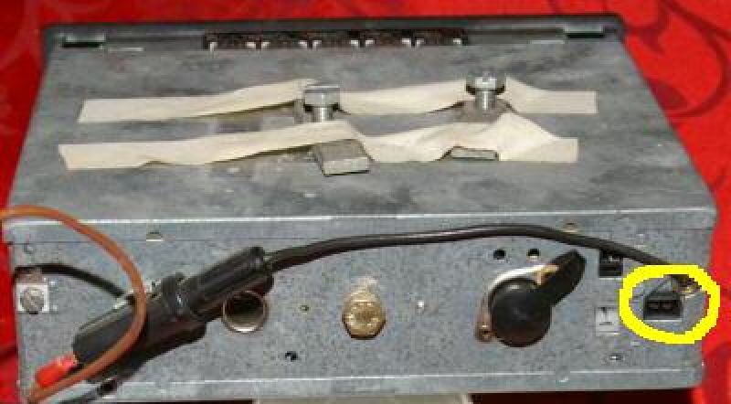

Mam pytanie o Beckera europa, konkretnie model 591.
Czy ten odbiornik był już przystosowany do bezpośredniego podłączenia autoanteny hirschmann'a?
Wiem, że starsze beckery wymagały osobnego podłączenia el. anteny. Wtedy występował przycisk na desce rozdzelczej.
Oto zdjęcia dla ułatwienia. Niestety ja jestem w tym temacie świeży...

Plus po wlaczeniu radia (sygnal sterujacy el. antena) zaznaczylem zoltym kolkiem:
Mozna do niego podlaczyc dwa odbiorniki za pomoca waskich zlaczy albo jeden za pomoca zlacza standartowego. Beckery i Blaupunkty mialy takie wyjscie juz w latach 60-tych a osobny wlacznik anteny zalezal od kraju, do ktorego eksportowano samochod (USA, Japonia) - byl montowany nawet jeszcze w W124.

Dzięki, właśnie o taką odp. mi chodziło!
Z tego rozumiem, że radio umożliwia podłączenie 2 anten?

Dwoch anten (jezeli ktos potrzebuje :)) albo anteny i wzmacniacza, wzgl. innego urzadzenia, ktore wymaga sygnalu o wlaczeniu radia. Inne odbiorniki rowniez to umozliwiaja. To co stosowal Becker to w gruncie rzeczy szerokie zlacze podzielone na dwa waskie. Ale przeciez do szerokiego rowniez mozna podlaczyc klika przewodow na raz.
