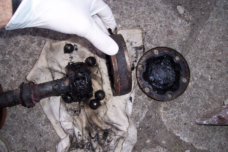

MAD_ADAS pisze:
przegub przy moscie rozbieralny ?
http://www.w114-115.org.pl/forum/img01/1212560364_1.jpg
Półoś jest prętem zakończonym wielowypustami z obu stron
