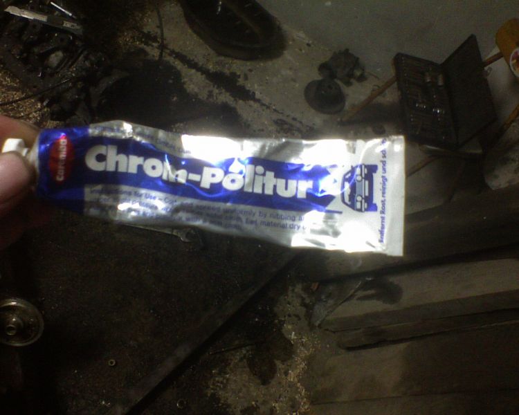

To co ja używam do wszystkiego poza wspomnianymi listewkami widać na foto:
Obrazek[/quote]
