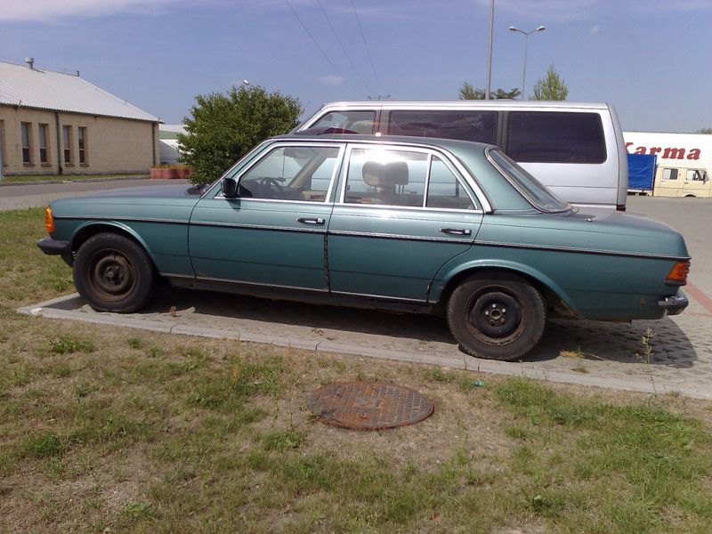

Witam wszystkich.

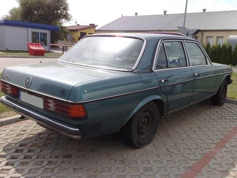

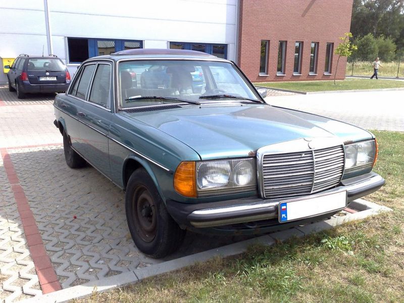

Mój szef (a właściwie jego ojciec) ma na sprzedaż w123 230e na automacie. Z moich spostrzeżeń wynika, że to III generacja, ale nie znam rocznika, bo właściciel jest aktualnie w szpitalu, a jego syn - czyli mój szef coś wspomniał, że będą beczkę sprzedawać. Troszkę się podjarałem, bo auto ma podobno orginalny przebieg 190kkm i technicznie jest sprawne, ale nieżle go ruda wpiernicza! Nadkloa tylne, prawy próg dookoła mocowań lewarka, nad światłami z przodu, pod zderzakiem z przodu, spód drzwi, przy niektórych uszczelkach dookoła szyb tez się już pojawia. Z tego co się orientuje auto sporadycznie jest w uzyciu. Większość czasu stoi pod chmurką i to dało się we znaki. Klamki i uszczelki szyb bocznych są wypalone słońcemi wyglądają jak ze styropianu! Jakieś dwa miesiące temu widziałem, że przez parę dni był jeżdżony, ale teraz pewnie kilka miesięcy przestoju go czeka i tak od kilku lat.

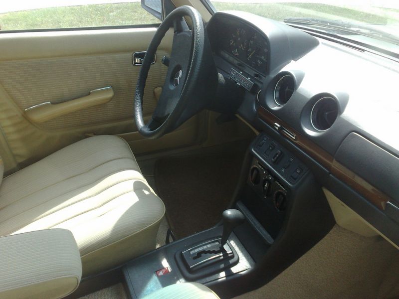

Za to środek jest bardzo zadbany. Kierownica ma wyrażną fakturę (nie jest wyślizgana) na sobie, fotel kierowcy ma przetarty boczek, poza tym reszta nie wykazuje śladów zużycia. Aha, prze większość swojego życia beczka śmigała w Holandii bo właściciel (chyba jedyny w historii auta) jest Holendrem.
Zakładając, że przebieg oryginalny, jaka może być wartość realna takiego auta? Chciałbym go użytkowac na co dzień, może nawet gazzz zarzucić.
Nie interesuje mnie odbudowa na stan kolekcjonerski, ale chętnie uratował bym tą beczkę od przegnicia na pół. Niestety obawiam, się że jak zaczne naprawiać budę, to 10 000 się rozpłynie jak nic!
Brać, czy nie brać, a jeśli juz to za jakącenę? Czekam na opinie!

lukkasz pisze:
VIN prawdę Ci powie, czy auto w ogóle warte jest zainteresowania. Ze zdjęcia (co wcale nie znaczy, że na pewno w rzeczywistości tak jest) wygląda na jeszcze nie złamane...

Według mnie nie ma tragedii. Ciekawe jak z podłogą. Bo z zewnątrz i w środku wygląda w miare ok. Jest warta z 2 tys. Jeśli jest zgodna z Vin i faktycznie jest na chodzi i kompletna

A ja sądze podobnie jak koledzy że jeżeli zgodna z Vinem to tragedii nie ma i pomimo że narazie sporej wartości nie przedstawia to jeżeli ma faktycznie taki przebieg jest od pierwszego i jedynego właściciela i ma naprawde ładny srodek to takie auta własnie tym sie wyróżniają i rokuja wartość po odbudowie. A do zrobienia miałbyś tylko blache + lakier(zresztą ladny kolor) . Wg. mnie bardziej wygląda na zaniedbaną tym staniem a nie zatyraną jak reszta beczuszek, a to też wyjatek. I powiem ci tak jeśli miałbym warunki lokalowe to z chęcią bym ją przygarnął bo Qpeta już błyszczy blaskiem wiec czas teraz na limuzyne :)

ostudze twoj zapal ... to co widac z korozji na wierzchu to jak z gora lodowa .. 1/3 tego co jest do zrobienia.. . Jakie sa ceny porzadnego spawania dowiesz sie www. zelazko.pl.
jakby to bylo 280e to juz bym nad nim myslal ..
zastanow sie nad moja propozycja:
chociaz docenia ja tylko ci co juz robili remont blacharski kiedykowliek ...
