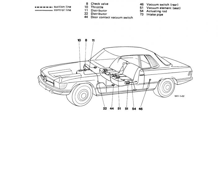

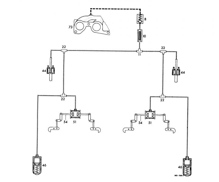

jak w temacie, mialem sam. w remoncie i zapomnialem tego poodpinac, wiec blacharz mnie "wyreczyl" i gorzej ze zlozeniem tego do kupy jest, bo on nie robil zdjec i nie pamieta jak i gdzie to bylo.
Chodzi o przewody ktore lacza sie z karancowka w drzwiach ( dalej jest trojnik i idzie to do foteli i przycisku w tylnym boczku - to wiem i pamietam) problem tylko z podpieciem tych krancowek i dalej gdze to idzie?? bo ze schematu wynika ze "przelazi" to do silnika gdzies pod nogami pasazera?
ma ktos moze jakies doswiadczenie? moze jakies zdjecia ?
http://www.w114-115.org.pl/forum/img01/ ... ienie3.jpg
http://www.w114-115.org.pl/forum/img01/ ... ienie2.jpg

Ale o co chodzi? Przeciez sam zamiesciles schematy, z ktorych czarno na bialym wynika jak to wszystko ma byc podlaczone.

Podnieś dywaniki i sam zobaczysz jak idzie pod nogami :)

na schematach wyglada to prosto i ladnie ale w realu to nic nie widac zwlaszcza, ze nie ja to sknocilem, dywaniki sa wyjete, zreszta caly jest "wybebeszony".
Nie moge znalezc elementow 8 i 10???
ps. tak sie zastanawiam po co sa te wlaczniki podcisnienia w krancowkach drzwi? skoro pamietam, ze jak chodzil silnik i drzwi byly otwarte to i tak trzeba bylo wcisnac przycisk w tylnym boczku aby podnisc siedzenie?

Post: pt lip 25, 2008 9:09 am
Posty: 966
Koordian pisze:
A nie powinno tak być i po to są te elementy.

Post: pt lip 25, 2008 9:18 am
Rejestracja: pt lut 23, 2007 8:24 pm
Posty: 182
Lokalizacja: Warszawa/Radom
Mor pisze:
Koordian pisze:
no wlasnie tez sie nad tym zastanawialem i wydaje mi sie, ze po otwarciu drzwi siedzenie powinno dac sie zlozyc, z drugiej strony troche bez sensu jest umieszczanie dodatkowego przycisku w tylnym boczku, bo jak nie otworzymy drzwi to i tak nie dostaniemy sie na tyl.
Ps jak bedzie zachowywala sie blokada siedzen gdy bedzie nie podlaczona? teoretycznie powinna caly czas blokowac siedzenia?

Post: pt lip 25, 2008 9:34 am
Posty: 1907
Koordian pisze:
Tak jakby jej nie było, czyli nie będzie sie blokować oparcie.

Post: czw sie 07, 2008 12:17 am
Rejestracja: czw lut 19, 2004 11:36 pm
Posty: 290
Lokalizacja: Wieluń
Guziczki z tyłu służą do odblokowania fotela jeśli się chce wysiąść z tylnej kanapy a z przodu nikt nie siedzi (sięgnięcie po klamkę)...
