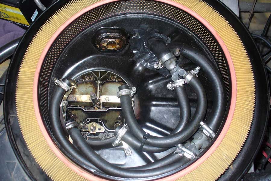

Witam wczoraj skończyłem składać komorę silnika po malowaniu w swojej beczy i nastąpiła chwila odpału, cóż zapalił po kilku obrotach na benzynie ładnie chodził ale po chwili zaczął szatkować i zgasł, zagrzałem go na PB i spróbowałem przełączyć na LPG cóż na gazie nie daje rady ;(, gaśnie od razu i tak jak by chodził na 4 cylindry. A teraz pytania : 1. czy układ lpg zapowietrza się ? 2. czy ta małą przepustnica w gaźniku ma się otwierać do końca czy tylko lekko uchylać aby podać powietrze do gaźnika.
Ogólnie proszę o jakieś cenne rady które by mi pomogły w okiełznaniu mojego gaźnika ;)
poniżej foto poglądowe mojego gazu
http://www.w114-115.org.pl/forum/img01/ ... 45_gaz.jpg

Też mam 250/LPG. Moja rada: 1-zatankować gaz do pełna - zobaczyć ile wejdzie, 2) - wymienić filtr gazu . W moim, na początku gaz się skończył, a powinno być jeszcze ok 30 litrów. Po wymianie filtra za 5,- już było dobrze. Zawsze jest wskazana regulacja gazu, ale przedtem - instalacja zapłonowa musi być super. O gażniku 4a1 nie czuję się na siłach, żeby doradzać innym.

A może skoro chodzi nie na wszystkie gary, wina lezy po stronie układu zapłonowego, bo jeżeli wina jest po stronie gaźnika, to nie chodziłby na Pb, ale na gazie bez problemów. Układ LPG sie nie zapowietrza, zapowietrzyc się może układ chłodzenia i w parowniku nie bedzie obiegu wody, ale to widac, bo odrazu pokryje się lodem.

witam będę próbował szukać właśnie od strony zapłonu jeżeli to nic nie da będziemy szukać dalej pozdrawiam i dziękuje za wszystkie rady

też bym nie dotykał gaźnika skoro chodzi na benie, i tez stawiam na zapłon, proponuję obejżeć fajki, czy nie mają przebić -w końcu gaz ma większą rezystancję...
