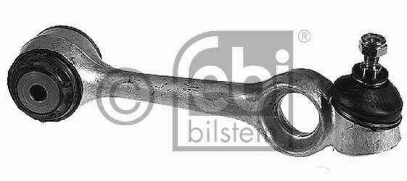

Kupiłem takie cośObrazek
Coś jeszcze mi do tego potrzebne?? Oczywiście wymieniam obie strony

Post: pn wrz 08, 2008 3:20 pm

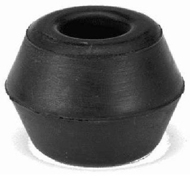

Dwie gumowe tulejki , które wchodzą w ucho przy sworzniu , jak zajrzysz nad koło to je zobaczysz.

Możesz podesłać zdjęcia jak to wygląda? Pzdr

Post: pn wrz 08, 2008 5:57 pm
mysza3tm pisze:
W katalogu on line FOTY ma to numer katalogowy :10959
Lemforder to koszt 4,07zł /sztuka
Wklep numer w wyszukiwarke na stronie foty.
Z ich stron nie można ani wyciągnąć fotki, ani podać linku.
Potrzebne sa dwie na jeden wahacz.
