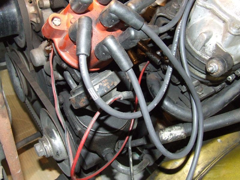

hej,
pytanko w temacie M110 wersja z 79 roku.
A. Dokąd powinny biec 2 przewody podłączone do aparatu zapłonowego?
B. Dokąd powinny biec przewody z poniższej fotki?
1) do aparatu zapłonowego? (u mnie brak przewodu, otwór zaślepiony)
2) regulatora fazy nagrzewania? (u mnie obecnie tak jest)
C) Z przepływomierza wychodzą u mnie również dwa przewody (z lewej i z prawej strony). Oba biegną do aparatu zapłonowego. Czy to jest ok?
D) z objawów złej pracy - dusi się po dodaniu gazu na zimnym silnku, słabo pracuje zaraz po odpaleniu, czasami zgaśnie bezpośrednio po odpaleniu.

Moim zdaniem jest za wysokie ciśnienie paliwa. Przy dodawaniu gazu na zimnym silniku plytka spiętrzacza nie ma siły iść w dół, jak się pomoże palcem to jest lepiej :). Przede wszystkim jestem pewnien tych podciśnień, czy są dobrze podłączone (1 wyjście mam zaślepione).

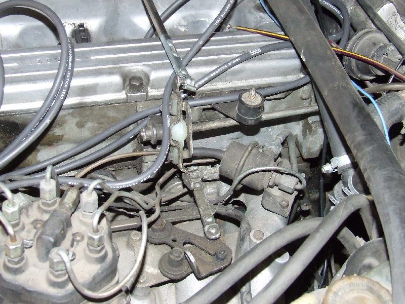

1 i 2 chyba dobrze masz podłączone - a co do tego zaślepionego to podłączył bym je pod to:
Nie mam strzałeczek aktualnie, ale mówię o puszce, do której dochodzą dwa przewody paliwowe i podciśnienie [oczko]
Widok od spodu:
Przewód, który wchodzi między kolektory idzie do tego na górze.
Żółty, w lewo zawijający, do aparatu, z kolei ten w prawo do regulatora :lol:
Aparat:
Z tyłu aparatu do wężyka na dole.
Czerwony do przepustnicy.
Masz to? [cool] [oczko]
