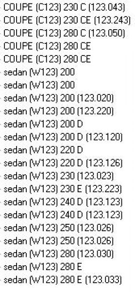

Witam, mam beczuszke i siedza mi sprezyny w tylnim zawieszeniu, tak sadze bo jescze dobrze nie zagladalem, moze wskoczyly;] i mam do kupienia o nr 123 3240 604(grubosc 16 i wysokosc 36cm) i pytanie dotyczy do jakiej jednoski napedowej sa te sprezynki i czy jak wsadze sprezyny od 300d do 240 czy bedzie koza?

Idziesz do sklepu podajsz VIN i do jego musza znalesc ci odpowiednie sprezyny.

Słusznie, ale pod warunkiem, że nie masz szczepana bo może się okazać, że dostaniesz sprężyny od kombi albo i jeszcze czego innego
A generalnie to o ile dobrze się orientuje to w sprężynach tylnych nie było rozróżnienia na wersje silnikowe tylko na ich twardość. (jeśli sie mylę to niech mnie ktoś poprawi)

Dane wg TecDoc'a:
Wycialem tylko o 123 - pasuje jeszcze do /8 ;-)
