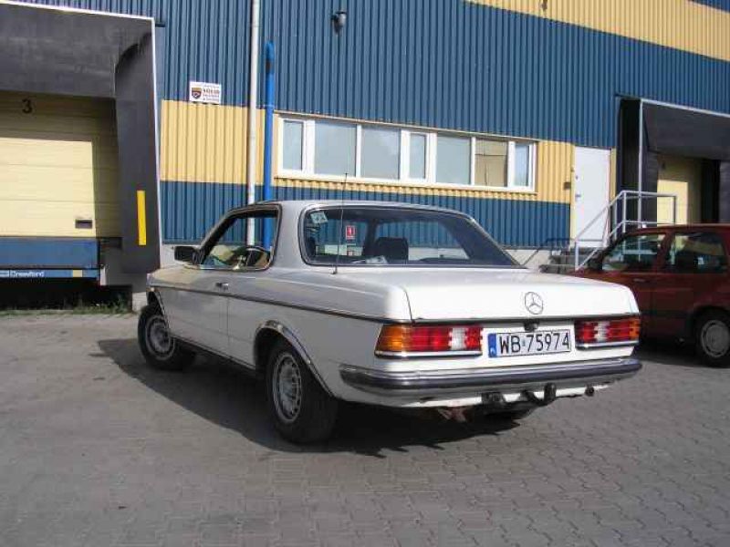

Witam, haki holownicze montowane są do elementów konstrukcyjnych nadwozia, przeważnie podłużnic. Przy najechaniu na tył z niewielką prędkością nic się nie stanie faktycznie, ale przy mocniejszej sile zazwyczaj przełamywane są one do dołu. W MB 123 jest duży tylny nawis i samochody te łamią sie stosunkowo łatwo. Tak więc założenie takiego czegoś z tyłu może się okazać gwoździem do trumny nawet całkiem solidnego egzemplaża.
PiotrH pisze:
Czyli podłużnice łamią się do dołu bardziej/łatwiej przez to, że jest hak? Czy jak?

ja mam oryginalny hak w QP,ma na sobie znaczek MB,jest sciągany,mocowany na dwie sruby,a nie żaden ORIS, lub mini morris ;)
Teoria przedstawiona przezPiotrH jest jak najbardziej słuszna,co moge potwierdzic na własnej skórze: jadąc VW Vento na rondzie najechal mi na tył bus,uderzenie bylo pod kątem w hak,w efekcie podłuznice wygieło.

Zjawisko przełamywania samochodów z hakami holowniczymi znam z autopsji, gdyż w swoim czasie opisywalem sporo samochodów dla firmy ubezpieczeniowej. Często zdarzały się sytuacje, że poszkodowany stukniety w tył z radością twierdził, że huknęło zdrowo, a tył cały.... tylko drzwi coś cięzko się zamykają.
Wdług mojej wiedzy jest to związane z tym, że w przypadku samochodu z hakiem przenosi on cała siłę uderzenia bezpośrednio na elementy nośne (z pominięciem tych elementów, które normalnie ją tłumią, czyli zderzaka, wzmocnienia, pasa tylnego czy czasem nawet błotników), przy czym w drugim pojeździe również przebija się przez "miękkie" elementy zatrzymując się na jakimś konkretnym elemencie wzmocnienia. W tej sytuacji cała energia przekazywana jest na miejsca mocowania haka. Niektóre z nich mocowane są do końcówek podłużnic, prawie zawsze od dołu tak więc kierunek działania siły w zestawieniu z długością ramienia pomiędzy mocowaniem a punktami mocowania tylego zawieszenia tworzy moment obrotowy, który powoduje złamamie auta. Czyli taki efekt kolizji jakby ktoś wjechał pod zderzak. Przy innych konstrukcjach, które mają wsporniki przy punktach mocowania tylej osi w mniejszym stopniu widoczne były skutki przełamania, ale za to występowały spęcznienia na progach czy podłyżnicach wskutek "wbicia" tych elementów do przodu.
