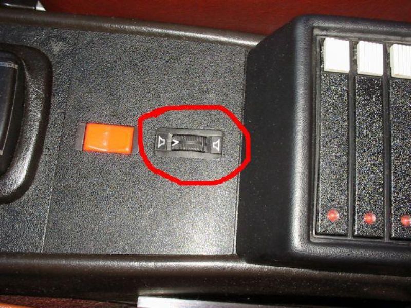

Post: pn lis 24, 2008 11:31 pm
Posty: 251
Lokalizacja: PGO
czy to moze byc kod 856?
