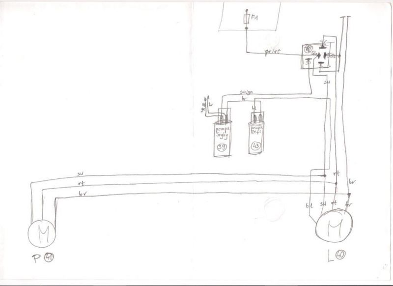

Post: ndz gru 14, 2008 9:00 pm
No i znów ja z wycieraczkami.
Dostałem silniki z pierwszej serii.
Wszystko spoko , pasuje na otwory ,ale po wpięciu w obwód pompki płynu silnik nie działa, z odpięta pompką , jak najbardziej.
W 1 szo seryjnych mechanizmach sa grubsze oski , można rozwiercić ramie z 2 i 3 serii.

THC pisze:
tzn załozyles silniki z I seri do instalacji z II serii??

Post: pn gru 15, 2008 9:16 am
Operacja się udała , ale pacjent zmarł.
Bez włączonych reflektorów nie działają wycieraczki przedniej szyby , włączane chwilowo razem z spryskiwaczem, ale i tak się jeździ na światłach.
Myjąc spryskiwaczami przednią szybę, spryskiwacz przerywa w rytm bujania się wycieraczek na reflektorach :)
Nie pryska ciągłym :)
Instalacja jest jednak inna w 1 serii, niż w 2 i 3 .
Będę próbował reanimować mechanizm z 2 serii, jeśli się uda to tamte mi zostaną.
howser Jeśli masz mechanizm od strony pasażera z 2 serii, ten z trzema pinami, to mogę się zamienić za mechanizmy z 1 serii, dam Ci dwa bo nie wiem czy ten od kierowcy jest ok. nie działa po podpięciu, ale to moze przez inna instalację.
Jak nie zreanimuje mechanizmu , który pierwotnie siedział pod reflektorem to zostawię tak jak jest, dopóki nie znajdę dobrego.

Post: wt gru 16, 2008 5:17 pm
Rejestracja: sob sty 20, 2007 1:26 pm
Posty: 139
Lokalizacja: Krakoff
Tu masz instalacje do wycieraczek reflektorów - wersja do 08.1980. Przystosowałem to do przekaźnika z VW, wyjścia są oznaczone numerkami. Myśle że kolory kabli i reszta jest zrozumiała.
Przed montażem zaopatrz się w porządne kable, wtyczki do pompek (mam kilka na zbyciu), przekaźnik i oczywiście silniki z ramionami.
Pozdr.
