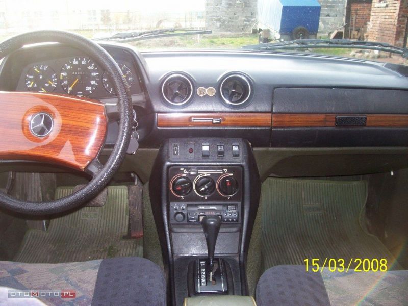

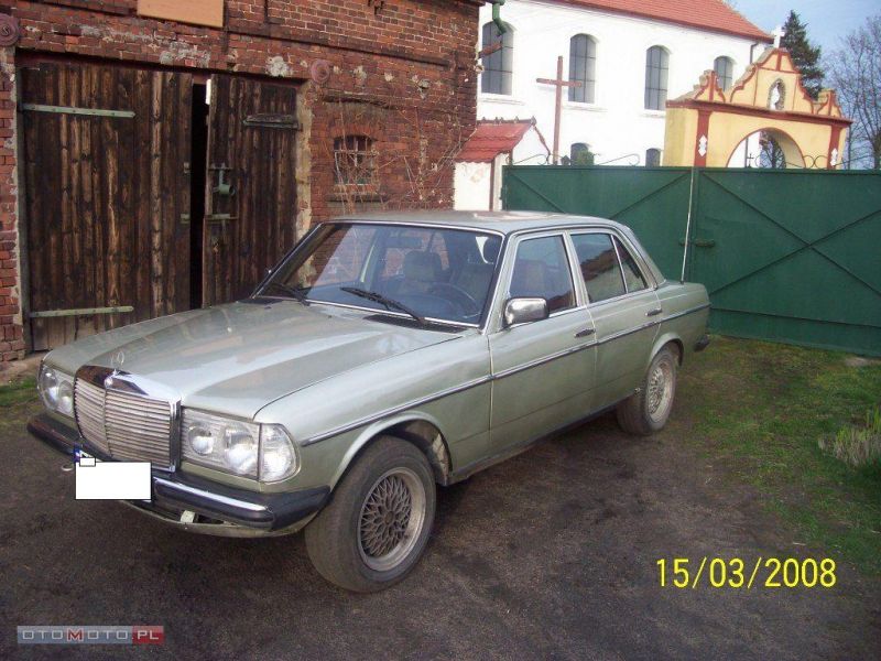

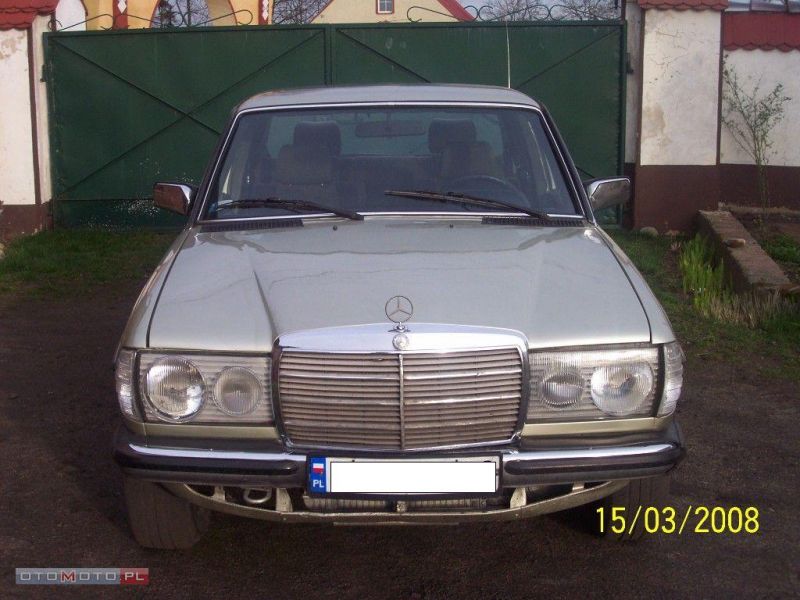

Witam - kupiłem wczoraj Mercedesa W123 z 1982 roku z silnikiem 300D z automatyczną skrzynią biegów i mam pewien problem. Już przed zakupem wiedziałem, że silnik nie jest oryginalny i został założony pewien czas temu. Jednak osoba która mi sprzedawała nie wie za bardzo jaki był założony oryginalnie. W związku z tym, iż skrzynia jest od "poprzedniego" - oryginalnego samochodu podejrzewam, że mogą być pewne problemy z współdziałaniem - niższa prędkość, inne przełożenia itp. Jestem początkującym 123-wiczem i nie za bardzo wiem jakie mogą występować problemy. Wszedłem na stronę gdzie można rozszyfrować VIN, jednakże otrzymane dane nic mi nie dały. Pokazał mi się model 250 - czy to oznacza ża była tam silnik 2,5Diesel? Czy w przypadku obecnego slinika 300D powinienem dopasować teraz skrzynię (dyferencjał?). W chwili obecnej nie mam też w tym silniku ABS-u pomimo, że w rozszyfrowanym VIN-ie było podane że wtym modelu powinien być. Czy można dokupić sam moduł ABS do silnika 300d (instalacja w samochodzie jest)? Czy jest to możliwe do zgrania ze sobą żęby mieć ABS? Bardzo proszę o pomoc. Aha - samochód ma kolor zielony metallic, tak jak w VIN ale nie wiem czy jest on rzeczywiście oryginalny - ma ktoś zdjęcie oryginalnego lakieru zielony metallic? Skrzynia chodzi super, nic nie szarpie, przerzuca bez problemów, jednakże gdy nie dodaję gazu, czasami przenoszą mi się na pedał gazu takie drgania - czy wiecie może co jest tego przyczyną? Inny problem mam z hamulcami - raz są twarde iłapią zaraz na górze, a za chwilę robią się miękkie i łapią całkiem słąbo na samym dole. Nie działa mi też wskaźnik Economy - podejrzewam że w związku z zmianą silnika - czy idzie go jakoś uaktywnić? Naprawdę serdecznie dziękuję za pomoc

Jest to oryginalna 250, do której ktoś włożył 300d z automatem
Musisz sprawdzić przełożenie mostu, czy tez był przekładany, czy został od 250.
W hamulcach masz zapieczony któryś cylinderek, i dlatego tak pracują.
Zegary sa od III serii, mimo że z jednego odpadł plastik na osi.
Ale nagrzewnica powinna byc inna, ta jest z I serii.
Nie rozumiem - jaki plastik z osi? Jaka nagrzewnica? Nie rozumiem?

W II i III seri panel od sterowania nagrzewnicy powinien wyglądać tak:
S123 300TD
