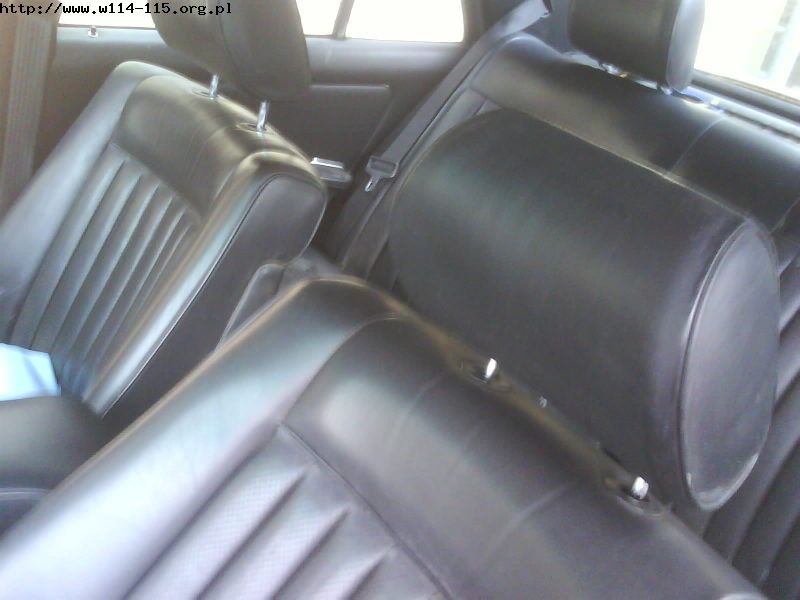

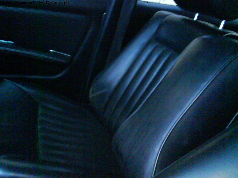

Czy wnętrze (fotele przód i kanapa tył) z modelu w126 lub w124 podejdą do w123? WIem że przód podejdzie, ale co z tyłem? widziałem taką przeróbke i chyba sie skusze.

A już myślałem że coś ktoś wie.. Tak więc, z tego co widze to ta skóra nie jest od w123.. Może mnie ktoś oświeci. Bo chce takie coś zrobić u siebie. Beczka była zgodna z vin, ale ja chce miec indywidualne auto. Było 2.0D będzie 280.. No i skóra, to moje marzenie. Niech ktoś mi powie od czego ona jest??
Wygląda to cudnie...

wygląda tak samo jak moja w 126 [zlosnikz]

Czyli coś już wiemy. Są takie jak w w126. A ma ktoś może zdjęcia skóry z beczki? Bo chce sie upewnić..

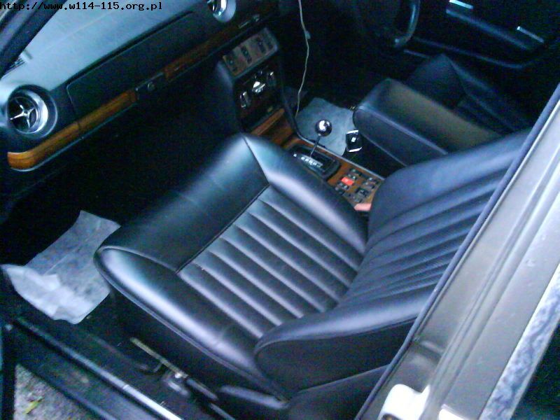

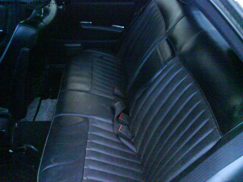

jest temat w który kolega chwali sie zakupionym kombii- szczepanem i tam ma własnie czarną skóre- obejrzyj

No dzięki. Faktycznie. Bardziej podoba mi sie jednak ta z 126 :) Chyba zaczne poszukiwania...

Tylna kanapa od 126 , nie pasuje do 123.
Tylna kanapa w 123 jest mocowana na klucz 8, a nie 10, przynajmniej po bokach.
