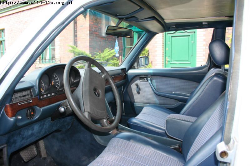

zdjęć tapicerki nie mogę podesłać bo właśnie całą tapicerkę oddałem do robienia, ale będzie to jasna skóra coś jak na tych fotach poniżej

leebruce pisze:
A jaka była w orginale ? niebieska krata czy welur ? deske i tunel masz niebieski?
Kolor chyba nie jest z palety MB ? jaki byl w orginalem ? Opowiedz cos o aucie gdzie go kupiłes ile lat go masz? Ma jakis wypas ?

hej ixes jak mógłbym Ci podziękować za dotychczasową pomoc, można na tym forum stawiać piwka albo coś w tym stylu, jestem tu nowy i nie bardzo się orientuje, dziękuje bardzo za wyjaśnienie mi tych niuansów z gaźnikiem, powalcze z nim, moje autko jest z 78 roku, automat,2,8 benzyna, kupiony w niezłym stanie, ale położyłem mu nowy lakier, zrobiłem blacharkę, remont kapitalny silnika, zawieszenie, hamulce, konserwację, teraz staram się go doprowadzić do super stanu pod względem mechanicznym a jak zapewne wiesz z doświadczenia jak się zacznie grzebać przy aucie, to zrobi się jedno a wyjdzie drugie, ostatnio zauważyłem że popsuł mi się siłownik pompki przyśpieszacza ten przy aparacie zapłonowym i musze go namierzyć w aso, aha tak apropo ma ktoś z was może schemat podciśnień w gaźniku do tego merca? z góry dziękuje za pomoc.....aha jak zrobie tapicerke to się pochwale i podeśle pare fot mojej ski! pozdrawiam wszystkim czytających <br>Dodano po 9 minutach.:<br> hej grabekk w nawiązaniu do twojego postu autko mam od dwóch lat ale stało w garażu aż do jesieni zeszłego roku gdy uzbierałem troszkę pieniążków by tchnąć w niego nowego ducha. Oryginalny kolor to ten poniżej, te zdjęcia zrobiłem jeszcze przed remontem........
wg mnie teraz wygląda dużo lepiej, ale to moja subiektywna opinia.

leebruce pisze:
Juz poznaje ta 116 kiedys chyba była na allegro ? Tapicerke widac ze miales naprawde ladna szkoda ze ja obszywasz trzeba bylo 2 poszukac w gorszym stanie i ja obszyc ;)
LiveLetDie pisze:
Miałeś biały samochód
To nie jest biały to jest bardzo jasny niebieski [zlosnik]
