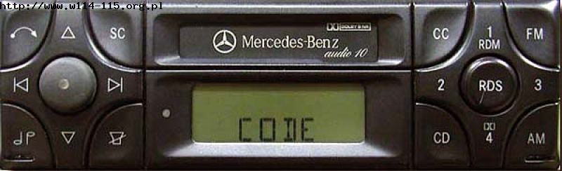

Mam małe zapytanie , wpadło mi w ręce radyjko Becker Audio 10 w bardzo ładnym stanie i chciałbym je zapodać do mojej 123-ójki z tym problemu nie mam jednakże chciałbym podpiąć do niego jakąś zmieniarkę CD i nie wiem czy jest taka możliwość , ewentualnie jaką i jakie wejście do tego radyjka wykorzystać

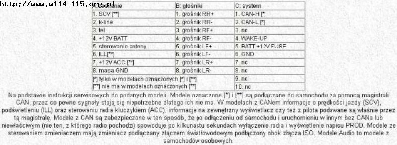

Ale przeciez Becker Audio 10 jest nowszy niz Beckery z serii 2000. To jest radio produkowane przez firme Alpine i istnieje mozliwosc podlaczenia do niego zmieniarki tej samej firmy (rowniez sprzedawanej ze znaczkiem Mercedesa). Podlaczana jest za pomoca pinow w dolnym rzedzie zlacza ISO. Tutaj nieco wiecej informacji. Zreszta jest ichmnostwo, wystarczy tylko odpowiednio zagooglac ;).

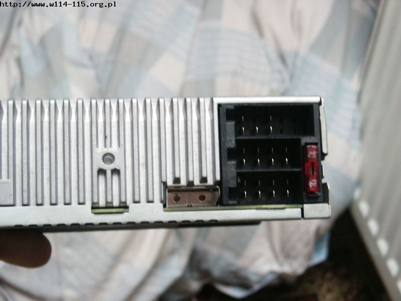

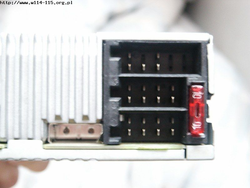

sam mam takie radyjko Audio 10 i ma wyjście na zmieniarkę światłowodem...oto foty
zastanawia mnie do czego jest ta kostka na samej górze nad złączem ISO??
banalne audi na wyloty...

Bardzo prosto ,łaczysz kablem światłowodowym zmieniarkę i radio (ta wtyczka obok gniazd ISO).Zmieniarka ma osobną wtyczkę zasilania i jest to : masa ,+12 BAT ,i właczanie ,czyli napięcie 12V które pojawia sie gdy włączysz radio .Jest to ten pin w górnym wtyku ISO o nazwie WAKE-up.
Trzeba wiec najpierw zmieniarkę światłowodową a one są dosć drogie ,często około 500zł uzywane.
