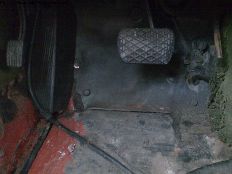

wlasnie, panowie!! jak to jest z tym klejeniem? robil ktos to kiedys? Bo opcji milion ale tak naprawde ni cholery nie mam wyobrazenia jak sie za to zabrac... <br>Dodano po 33 minutach.:<br> tak wyglada u mnie gleba
W123 300D Automatic 1976

Wygłuszenie fabryczne jest ciężko oderwać to raz, dwa - raczej nie ma szans na ponowne użycie. W twoim przypadku widać jeszcze jakąś rzeźbę wzdłuż progu.
Pozostaje ASO w przypadku egzemplarzy które na to zasługują i chcemy mieć oryginał.
Jeżeli nie, można zaoszczędzić i wykleić matami np. Boll'a.

nie wiem jak wasze doświadczenia ale moje z wygłuszeniem są takie ze robię sobie możliwie największe puzzle ( wywalałem już z trzech aut i zawsze się łamało/kruszyło) a potem układanka z wypełnianiem ubytków. Podchodził ktoś do tego może z ciepłym powietrzem ? Teoretycznie przy zachowaniu ostrożności powinno odejść bo toto przeca na gorąco kładzione było ... Mam jeden egzemplarz do rozbiórki to przetestuje opalrką...
Co do tematu to dobrześ zrobił zrywając otoczkę tajemnicy pod którą "było sobie życie" a teraz masz dwa wyjścia z tendencją do jednego a mianowicie skoro już ruszyłeś to wysusz oczyść zakonserwuj bo za rok możesz przebierać nogami jak flinston z kreskówki...
To jest mocno niebezpieczne miejsce sam się o tym przekonałem jak zablokował mi się pewnego razu pedał przyspieszenia kiedy było trzeba hamować..
Poza tym toto czarne co widać na zdjęciu to jest oryginalna konserwacja a ty po prostu wywaliłeś dywaniki które notabene też mają tłumiącą gąbczastą warstwę ( chyba nawet mam takie w zielony deseń poszukam jak jestes zainteresowany) pytanie jest dlaczego wyrdzewiało zamocowanie być może że w tym miejscu miedzy konserwacją wierzchnią a spodnią nie ma blachy weź to dobrze wymacaj jak jest to bierzesz blaszke 3mm i rzeźbisz litere L o kącie rozwartym i mocujesz do podłoża jak jest do czego
