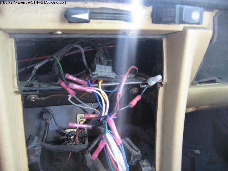

Witam. W miejce po szałowym chińskim produkcie postanowiłem do swojej 107-ki zamontować Beckera Mexico 753 stuningowanego do odtwarzania plików MP3 [zlosnikz] . Niestety radio nie ma żadnych blaszek, zapinek ani zatrzasków. W otworze również nie zachowały się żadne mocowania, czy też oryginalna ramka, stąd moje pytanie jak to powinno być przykręcone, czy potrzebne są do tego jakieś dodatkowe częsci czy wsporniki? Używałem opcji "szukaj" ale nic nie pomogło :cry: . Może ktoś z was co na ten temat wie? Obecnie wygląda to tak:
..... z tą róznicą, że tej kolorowej zbieraniny już nie ma [zlosnik]

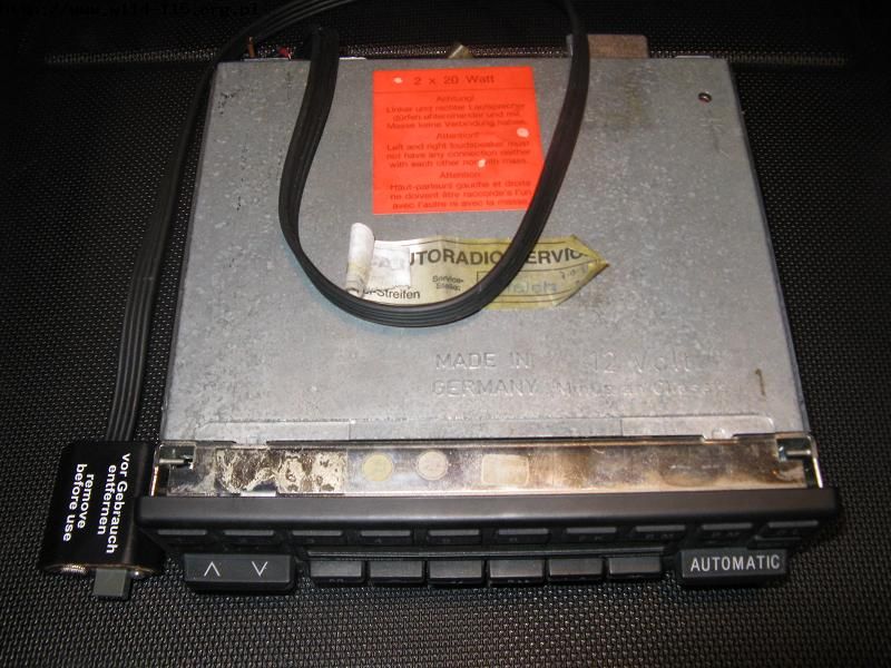

Więc jeśli chodzi o modernizację, to pomiędzy układy radia, magnetofonu i wzmacnicza zostało wlutowane gniazdo słuchawkowe z przełącznikiem. Tak więc z zależności od położenia przełącznika można słuchać sprzętu tak jak to fabryka przewidziała lub z zewnętrznego źródła dźwięku podłączonego przez gniazdo na małego "jacka" z CD lub MP3 8) .

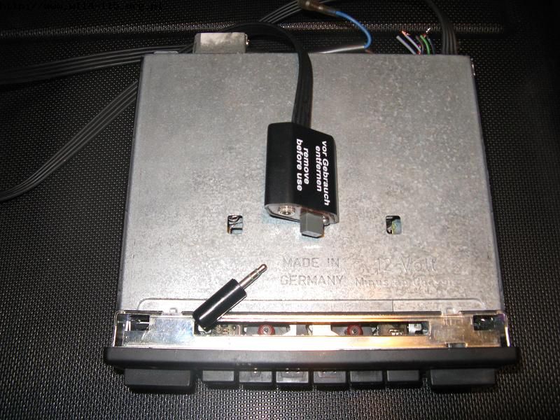

Kolego ~laudan, gdzie są te zaczepy, możesz zaznaczyć na zjęciu?
Widok z góry, z gniazdem na CD/MP3:
widok z dołu:

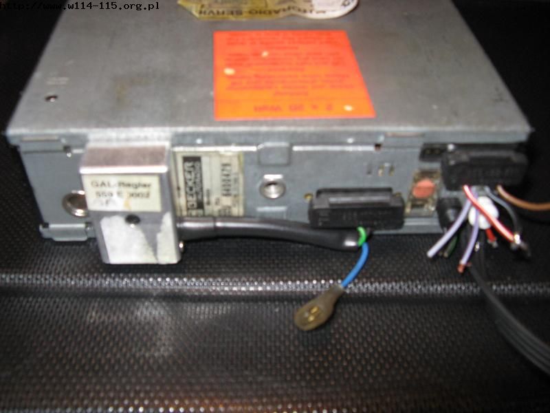

I jeszcze z tyłu, bo nie wiem do czego może być ten niebieski kabel na środku z wtyczką typu "pan", gdzie go podłaczyć? Nie znalazłem schematu :cry: :

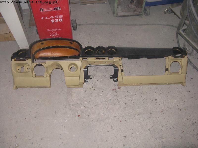

~vpiqs wydaje mi się, że w 123 są bardziej zagłębione gniazda, w 107 tak to wygląda:
Zdaje się, że bez pomiarów się nie obejdzie, chyba że ktoś ma gotowe rozwiązanie.

PiotrH pisze:
...gdzie są te zaczepy, możesz zaznaczyć na zjęciu?
Sa zdemontowane. Normalnie sa zamontowane w rogach na tych bolcach, ktore widac na Twojej fotce.
Na ogół niebieski to sterowanie automatyczna anteną. Sprawdź czy po włączeniu radia pojawia się na nim +12V, a po wyłączeniu napięcie zanika. Złącze to wykorzystywane jest również do zasilania wzmacniacza anteny lub podaje sygnał do uruchomienia do zewnętrznego wzmacniacza.
Nie wiem czy Becker to miał, ale w fabrycznych radiach Audi (fakt, że troszkę nowszych. Ale nie za wiele) taki wolny kabelek (jednakże chyba innego koloru, tego już nie pamiętam) był do sterowania wyciszeniem, tzw "MUTE" ;) Tak też był opisany na schemacie naklejonym na radio. Po podaniu masy na ten przewód radio cichło. Prawdopodobnie podpinane było to pod jakiś wyłącznik.
Ja obstawiam jednak sterowanie anteną.
W moim modelu 610 nie ma wtyczki(a powinna być) ale w tym miejscu mam podłączony przewód do sterowania Antena .I działało do czasu aż nie "wyciołem" strarego alarmu który niewiedzieć dlaczego połączony był z radiem
,może wiesz jak podłączyc wtyczke z czterema przewodami?
czerwony zapewne +12V a reszta?
Ten kabelek idzie sobie do tej małej puszeczki z napisem GAL -Regler. Jest to wejście sygnału prędkości pojazdu. Sygnał bierze się z czujnika zamontowanego przy prędkościomierzu.
Zadaniem układu jest podgłaszanie radia przy wyższych prędkościach.
Złącze kabla sterowania anteną jest obok złącza zsilania.
