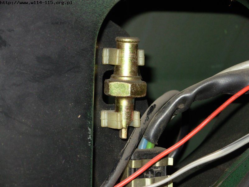

Być może było wiele razy, ale nie mam pomysłu jak tego szukać w archiwum. Otóż w bagażniku, tuż za zawiasem klapy, bliżej błotnika
wypatrzyłem to co widać na zdjęciu. Wcześniej uznawałem to za jakiś tam
element elektryki, ale z racji problemów z szyberdachem szukałem mechanizmu napędu i sprzęgła, które podobno znajdują się właśnie tam.
I wypatrzyłem "to coś". Zamontowane jak młotek do awaryjnego wybijania szyb w autobusie. Metalowe, długość kilka cm.
Myślałem, że może ten spłaszczony koniec służy do regulacji tego sprzęgła szyberdachu, ale po cholere taka spec "końcówka" skoro tam podchodzi zwykły śrubokręt? No i kształt podejrzanie wymyślny.
http://www.w114-115.org.pl/forum/img01/1239225033_cos_w_bagazniku.jpg

To jest patent , który umieszczasz tam gdzieś wtykał śrubokręt .
Zamiast walczyć wspomnianym śrubokrętem, vel. wkrętakiem napierasz z lepszym przyłożeniem chyba kluczem 17.

Ha! Nic na razie nie wtykałem, bo do operacji "szyber" potrzebuje więcej czasu i spokoju, choć pogoda właściwa. Ale teraz przynajmniej wiem, co wsadzać. Tym bardziej, że u mnie pewnie przydałoby sie i posmarować, samo popuszczanie/skręcanie sprzęgła chyba wiele nie da.
Jeszcze tylko musze zwalczyć umarłą antenę automat. Pewnie sie silnik spalił w zimie jak zamarzła. Tylko ktoś mądry zamontował ją na amen, tzn. zasilanie przylutowane, kabel antenowy przyklejony (?) do masztu i zero złączek. Więc muszę rozbierać całość w bagażniku, chyba że poprzecinam kable. A obudowa nie chce się rozebrać. Inna rzecz, że nie wiem czy przy spalonym silniku jest po co to rozbierac.

Gab pisze:
Gab
Kształt to zpewne taki żeby kluczem do świec sobie można było też pokręcić, myślę żę jak te auta były nowe to nikt śrubokrętu nie woził w bagażniku. [zlosnik]a klucz do świec jest w komplecie.
