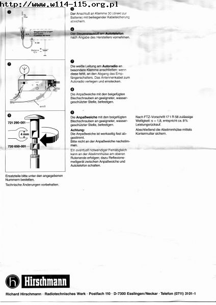

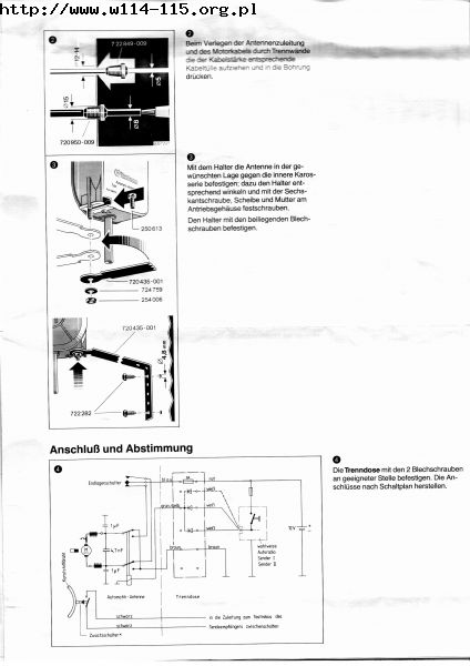

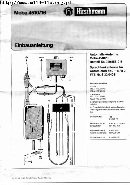

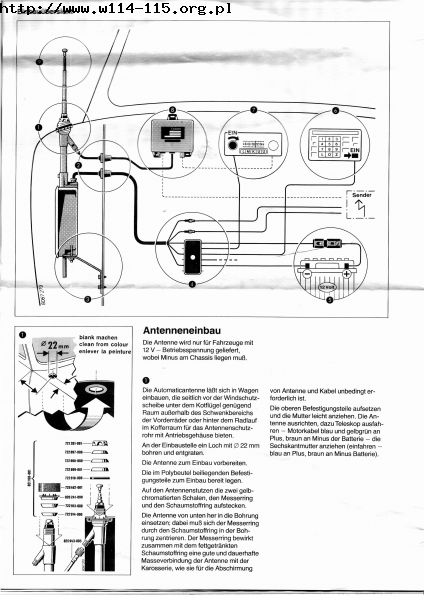

Witam jak zwykle dzięki pomocy zasłużonego kolegi z Forum stałem się posiadaczem automatycznej anteny Hirschmann Auta 6000 U 4510, co mam zamiar przykręcić do swojej 107-ki. Jak rozpakowałem karton to zaczęła mnie zastanawiać ilość kabli, ale na szczęście była instrukcja..... tyle tylko, że w niej są jakieś urządzenia, których ja raczej nie posiadam. Potrzebuję zatem infornacji co to są za elementy oznaczone w instrukcji numerami 4 i 8, po co to i czy bez tego będzie uklad prawidłowo pracował. I co to za dwa czarne przewody które idą na "Sender" i co to jest. Za pomoc z góry dziękuję.
Może słabo to widać, ale jeśli będzie taka potrzeba to wyślę w lepszej rozdzielczości.

To jest antena, ktora umozliwia jednoczesna obsluge radia i radiotelefonu. Jedna z tych puszek sluzy do "rozdzialu" sygnalow radiotelefonu i radia. Wiecej na ten temat napewno bedzie mogl powiedziec laudan.

Dokładnie telefon i radio,miałem to wszystko w mojej 107ce jak ją kupiłem,
"komórka" z 1980r ,cyferblat zamiast popielniczki,słuchawka w miejscu podłokietnika a w bagażniku centralka wielkości suporeksu 12,
po zdemontowaniu kabel antenowy mam podłączony bezpośrednio do anteny a zasilanie z radia oraz masę do puszki która jest zamontowana na obudowie i o dziwo działa :lol: .
czerwony stały+
czarny -
biały sygnał z radia.
tak to u mnie wygłąda
