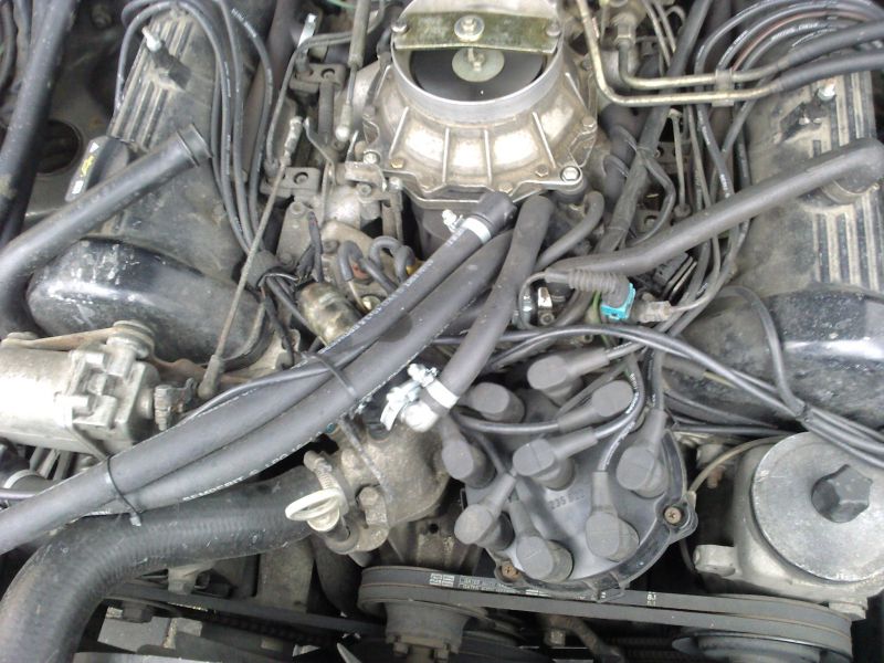

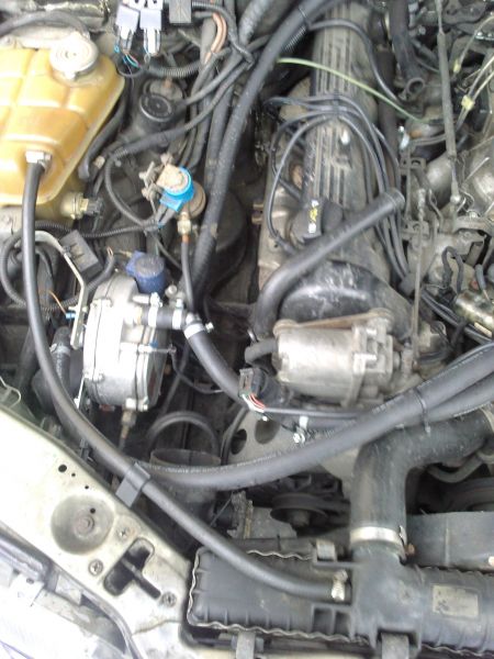

Post: ndz lut 15, 2009 5:08 pm
Posty: 2975
Lokalizacja: W-Wa
ziulek pisze:
Janfocus pochwal się jak to masz zrobione prosim
śmignąłem dziś 2 fotki przy okazji sprawdzania fajek...
u mnie mikser jest pod rozdzielaczem, a dokładniej zaraz nad przepustnicą, stąd inaczej poprowadzone podciśnienie do regulatora wolnych i obie rurki lądują w tamtej okolicy... Układ działa bez zarzutu, a ewentualne strzały są znikome bo pojemność dolotu z gazem jest ograniczona do minimum...
W126'89 300SE "Piękniak"
ex W110'64 200D "Kaczuszka"
ex 353W'87

Dzięki wielkie. Jak wróce do domu to będę modyfikował szwagra 190-może wtedy będzie juz moja [zlosnikz]
