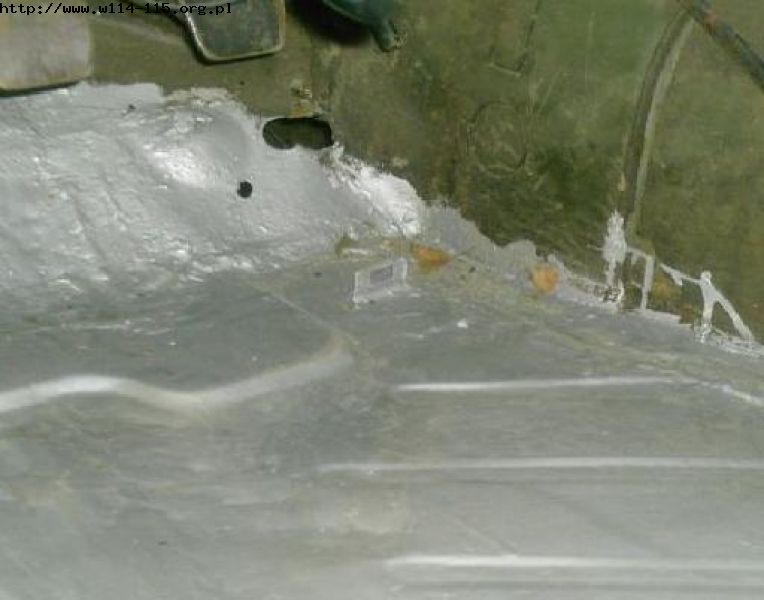

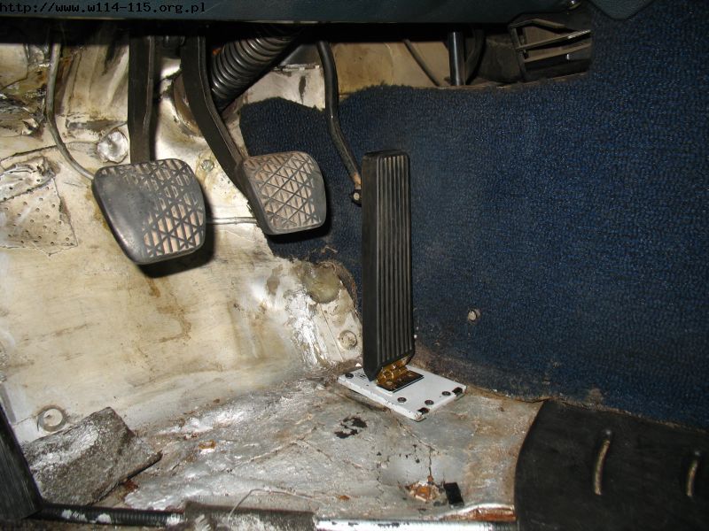

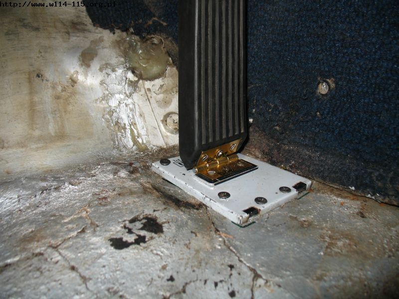

Witam wszystkich i chciałbym się pochwalic moją naprawą pedału przyśpieszenia, Zdażyła się kiedyś taka sytuacja, żę pedał gazu poprostu się urwał na połączeniu elastycznym, ale dodatkowy problem był taki, żę miejsce mocowania w podłodze jest mocno skorodowane i nawet nie bardzo było jak się do tego przyczepic.:))
Problem dodatkowy był ponieważ jak jeździłem około roku czasu bez pedału to przy szybklim puszczeniu gazu spadało cięgno w komorzę silnika i nie było już jak jechac.
Po zrobieniu tego tzw. strzał pedałem gazu nie powoduje już spadania cięgien popychaczy od gazu.
Zapodaje zdjęcia jak mi się udało walka ze skorodowaną podłogą:))

Bardzo doby pomysł [zlosnikz]
ja swój pedał wożę w bagażniku od początku a gaz mam typu "rurkowego" tak więc czas na zmianę i przypodobać pedałek do oryginalności ;)
Dzięki za pomysłowość - myślę,że nie jedna osoba skorzysta ze zdjęć.
ps. Może lepiej użyć śrubek z nakrętkami od spodu? Wydaje mi się,że użyłeś wkrętów do blachy....

Hehehe też woziłem pedał w bagażniku i tylko z samym prętem jeździłęm, ale jak mówie kiedyś trzeba było zrobi, trochę się załamałem bo nie było się do czego przyczepic, ale ten problem też rozwiązałem.
śruby trzeba by zabezpieczac przed samoistnym odkręceniem,a wkręty są wygodne i łatwe w montażu, jeżdże już tak ponad rok i jest wszystko ok.

Nie lepiej dociąć blaszke, i przyspawać? Mniej pracy, i estetycznie.. A to to jakaś pomyłka..

Nie każdy ma dostęp do spawarki pod blokiem a płacić warsztatom za wspawanie blaszki nie warto (za 10zł na pewno nikt nie będzie rozkładał się ze sprzętem) a jeszcze może coś popalić...

Za 10 nie. Bo za darmo albo za 5. Przyjeżdżasz do blacharza, z wyczyszczona blachą i docietym kawałkiem blaski do pedału, on tylko cyknie 6 spawów i jazda. A popalić sie nie ma co... Chyba że ktoś spawa niezwykle "rozrzutnie". (nawet jeśli blacharz chciał by 20 zł, to przeliczająć wkręty zawias i blaszke zapłacimy z 15zł. A wygląda to wręcz śmiesznie. Polak "potrafi".. Krytykuje to, ponieważ później my( ci którzy remontują takie auta) musimy te patenty przywracać do oryginału. Co nie jest łatwe.
Ja np tak przymocowałem blaszke pedału gazu. Zajęło mi dorobienie jej z 10 minut. Przyspawanie z 30 sekudn. A efekt następujący.

To srebrne to aluminium w farbie :) Coś takiego co tam niby przylega do gołej blachy. Bajer. Na to położyłem jeszcze baranka, i mam gwarancje że korozja sie nie pojawi.

To jest tzw. aluminium....
Koszt zrobienia takiej naprawy był to poświęcony na to czas.
A żęby zrobić tak profesjonalnie jak "~MercSwir" to trzeba zaangażować przynajmniej dwóch ludzi, znaleźć spawacza z migomatem,blache, wyciąć, zabezpieczyć itd.
Może i wygląda to lepiej, ale żęby przyspawać tą blaszke to trzeba mieć do czego, wymiana podłogi to zajmie więcej czasu....
MOżę prowizorka troszke, ale działa...:))
