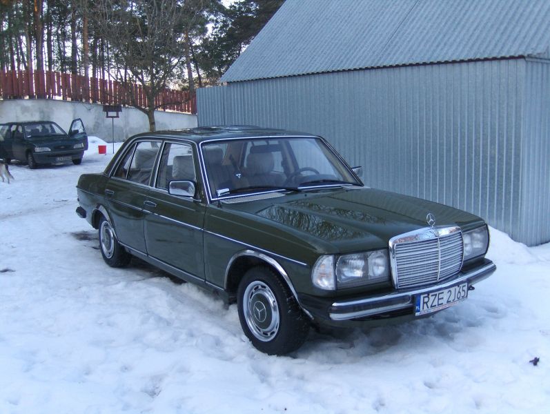

mam pytanie odnosnie lamp jakie powinny byc okragle czy prostokatne w moim samochodzie ewentualnie prosze o skierowanie gdzie szukac informacji o seriach MB w123
mam auto 79' 240D o takim winie 12312310124232
http://www.w114-115.org.pl/forum/img01/ ... 86_ten.jpg
a szperajac w necie widze ze z tego roku wystepuja i takie i takie lampy

Powinieneś mieć lampy okrągłe, jakiej firmy to tylko z daten karty się dowiesz.
Lampy kwadratowe występowały od samego początku w 280/280E i wszystkich Coupe. W trzeciej serii wszystkie modele miały kwadratowe reflektory.

chm szczepan ?? po czym mozna to wywnioskowac bo tak wiekszosc mi sie zgadza kolor jest niebieski pod moim zielonym kolor tapicerki tez sie gdadza numery silnika pasuja to co moze byc przeszczepione czekam na wasze opinie bo to dla mnie wazne tylko rok nie pasuje

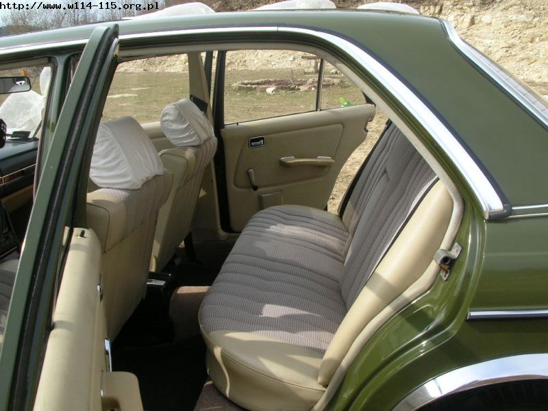

Mógłbyś sachaj wrzucić jeszcze zdjęcia tapicerki?
Masz II-go seryjną? Ty dokładałeś zagłówki z tyłu?

Ja chyba przewrazliwiony jestem... Ale sami przyznacie, ze jak auto ma kolor inny niz by to wynikalo z winiarki i jeszcze w dodatku z palety Mercedesa dostepny w tamtym czasie i dla tego modelu to nalezy (w Polsce) podchodzic do takiego auta ostroznie ;).

aha to dobra chyba rozwialiscie moje watpliwosci a co do lamp to poprzedni wlasciciel chyba wstawil jak podejrzewam bo podluznica byla spawana takze mogl byc dzwon
a i ja nie dokladalem zagłówków do tylnej kanapy
