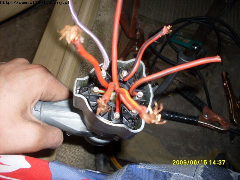

Witam potrzebuję wiedziec tzn ktos kto wie jak powtykac kolorami te bolce do stacyjki tzn jaki kolor pod jaki numer stacyjka od 300D jak ktosm chce foto niech pisze
Pozdrawiam PILNE:)

dawaj foto tu. chodzi CI o podłączenie podciśnienia czy elektryki?

elektryczne :)
Obrazek chodzi o to który kolor kabla w jaką pozycjię

Na schematach wygląda to następująco:
-czerwono-biały pod 15
-czerwono-czarny pod 15
-czerwono-zielony pod R
-czerwony pod 30
-czerwony i czerwono-zielony pod 30 (z tej 30 czerwono-zielony pod P30)
-zielono-biały pod P

mam przewody
fioletowo-biały podejzewam ze to bedzie nr 50
czerwony
czerwony
czerwono-czarny
czerwono-zielony
czerwono czarny tylko ze z grubszym czarnym
czerwono-zułty
i nr w stacyjce i takie same przewody z auta.
50
15r
p30
15
30
15x
30

Oho... Wygląda na to, że mam starszy schemat (różnice między instalacjami w seriach?). Niestety nic więcej nie mogę poradzić.

jest to 3 seria i moze tak [szalone] [szalone] [szalone] :(
