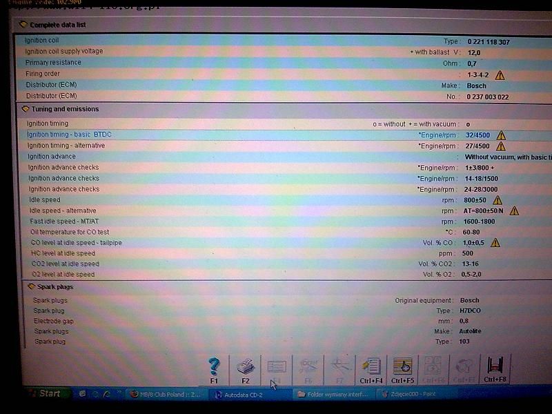

Witajcie,
Czy znajdzie się śmiałek, który poda mi w przystępny sposób kąt wyprzedzenia zapłonu i ilość obrotów, przy których obowiązuje dany kąt . Poza tym, czy do ustawienia zapłonu musze zdjąć przewód podciśnieniowy z aparatu,czy może (powinien) zostać ?
Pytanie nr 2 : Czy jest jakaś różnica w wartości wolnych obrotów pomiędzy automatem a manualem? Jak ustawiam książkowe 850 rpm, to po wbiciu biegu auto wpada w makabryczny rezonans. Narazie podniosłem do 1100,ale to chyba nie jest rozwiązanie :-?

Czy mogłby mi ktoś wyjaśnić co w polskim jezyku fachowym oznacza podkreslony przezemnie niemiecki zwrot? I co to za 15 stopni jest?
Zapłon ustawiłem na 3 stopniach przed GMP i za cholere auto nie chciało jechać. Dziś Sprawdziłem numer aparartu zapłonowego,co ostatecznie potwierdziło,ze musi być +_ 3 stopnie przed GMP,co oznacza,ze coś jest pochrzanione.
Jakby mi ktoś to 15 stopni wyklarował,to bede bardzo wdzięczny.
