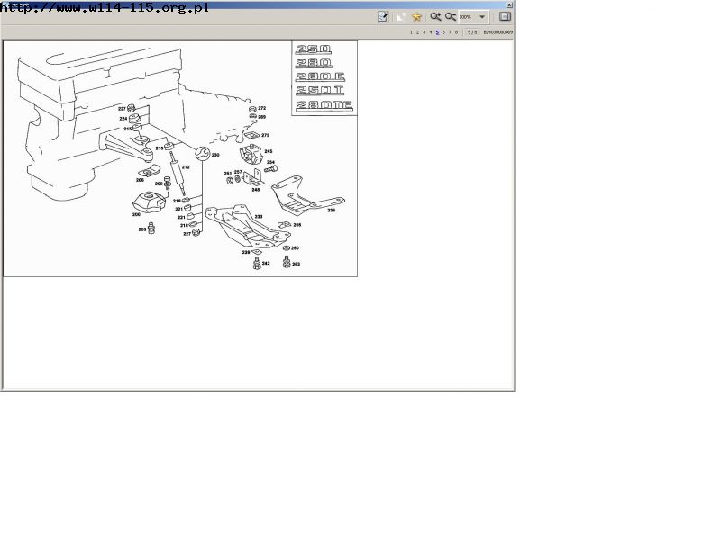

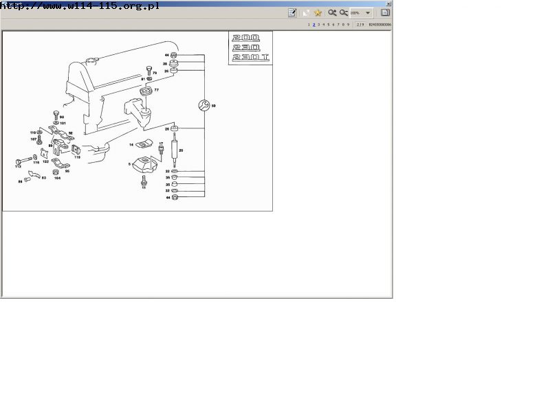

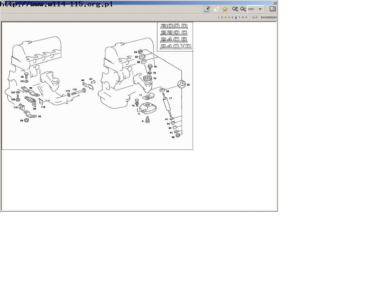

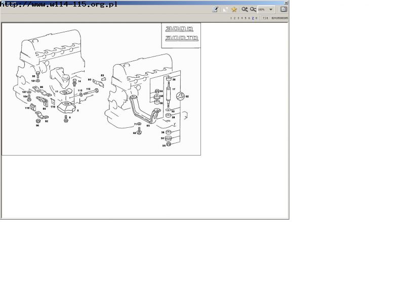

prosze bardzo wszystkie silniki beczkowe
schematy boglądowe ale powinno wystarczyc
pozdro
http://www.wowwood.pl/

A jeszcze takie pytanko - ostatnie :)
Na skanach są przedstawione silniki z jednej strony. Czyli jest tylko jeden amortyzator z jednej strony silnika czy z oby dwóch stron?
I ja chyba nawet takiego nie mam (brakuje) bo jak poduchy wymieniał mechanik to nie wiedziałem żadnego amorka...
MB 123 - 1976r / 2.4d - sprzedany
Mercury Sable - 93r 3.8L V6 aut. - sprzedany
Daewoo Tico - automat - zdechł
Post: śr lip 01, 2009 9:04 pm
Posty: 260
Numer GG: 8913782
Lokalizacja: Konin / Oslo
mardan pisze:
amortyzator jest tylko z jednej strony
