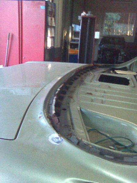

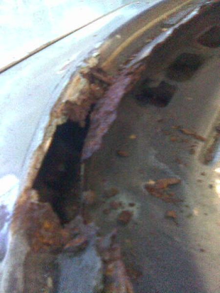

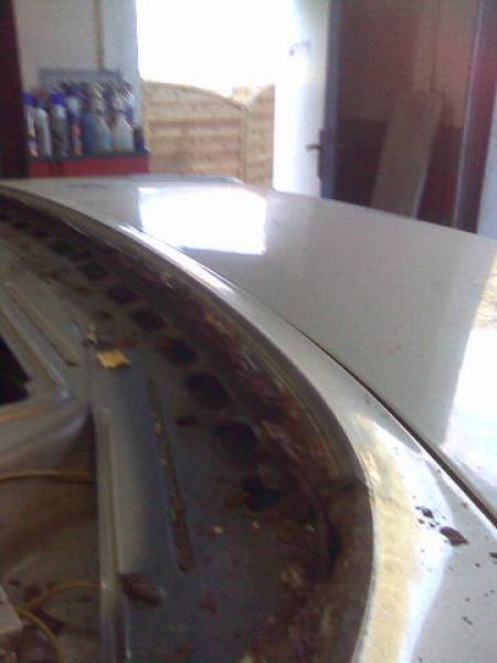

nie ma co ryczec bo ekipa na bank cos poradzi :lol:
panowie reperturka tego skorodwanego gowna jest dostepna???
zamieniiki cokolwiek pomozcie!!!!
http://www.w114-115.org.pl/forum/img01/ ... cie004.jpg
http://www.w114-115.org.pl/forum/img01/ ... cie005.jpg
http://www.w114-115.org.pl/forum/img01/ ... cie010.jpg

Miałem to samo :(
Reperturka dostępna w ASO, razem z tylną półką. Koszt około 800 zł.
Numeru części zabij nie powiem, bo nie pamiętam.
Pzdr

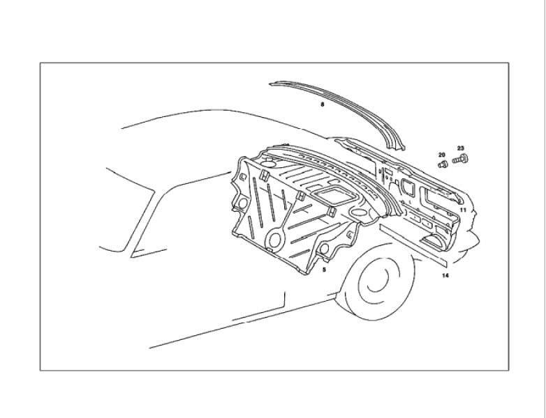

Reperaturka jest dostępna, ale tylko oryginalna - nr części A1236400160
na rys. nr 5 - koszt wg cenników on line ok. 200E- ale mogą być nieaktualne.
O ile się orientuję nie ma na rynku reperatuek producentów niezależnych.Możesz liczyć na dawcę - koniecznie coupe z uwagi na różnice ( sedan vs coupe) w nachyleniu szyby tylnej związanymi z tym kątami nachylenia rantów itp.Najlepiej chyba poradzi sobie z tym dobry blacharz dla którego dogięcie paru zawijasów z blachy i precyzyjne wspawaie takiego elementu nie powinno być kłopotem.
Tylne podszybie to miejsce będące słabym punktem wielu coupe - wszystkiemu winna jak nieszczelna uszczelka, doobrze jak wyjdzie purchel na zewnątrz to alarmuje, gorzej jak gnije od strony bagażnika i nic nie widać, a ruda popiernicza . Podobny problem u kolegi Frozena z happy endem [cool]- http://www.w114-115.org.pl/forum/viewtopic.php?p=174009&highlight=#174009

To w takim razie co to jest element nr 8? Wygląda jakby był podzbiorem nr 5. Może wystarczy tylko 8? Czy to już jest ta blacha która widać na zewnątrz auta?
Post: czw sie 21, 2008 5:30 pm
Rejestracja: pt mar 16, 2007 12:13 am
Posty: 239
Lokalizacja: Białystok
To z numerem 8 z tego co wiem jest niestety niedostępne :cry:
Trzeba zainwestować w część numer 5, albo poszukać dawcy.

8 to jest chyba "góra" rantu
