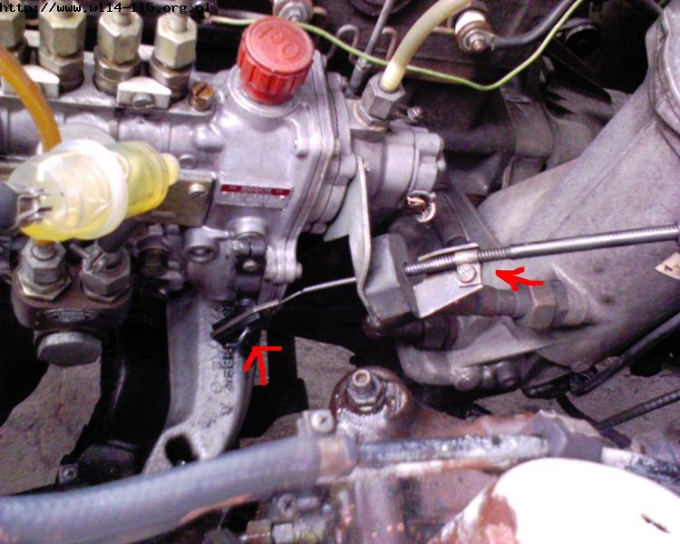

Mam problem z ustawieniem gazu i obrotów jest jakiś sposób czy wszystko metoda prób i blędów? Jak powinno wyglądać zakończenie linki jakaś tulejka pod zawleczka bo jest luźne [ zdjęcie]

nikt nie pomoze ? :cry: chodzi mi jeszcze o to ciegno jak ustawic co idzie do gory przy korku co sie wlewa olej do pompy widac kawalek na zdjeciu

Ta linka ma jakby taki jałowy skok na tej dźwigni z pompy, ale musi być zawleczka by z tego nie spadała ;) Jej naciąg regulujesz przy strzałce z prawej strony odkręcając śrubkę, wyciągasz pancerz w kierunku ściany grodziowej, wszystko na tzw. oko na zimnym silniku najlepiej ;)
Co do tego drugiego cięgna to jest cięgno gazu otwierające pompę wtryskową. W 1 serii było tak, że cięgno leciało od ściany grodziowej z prawej strony silnika, otwierało przepustnicę na kolektorze dolotowym i dalej górą leciało na lewą stronę silnika by otwierać pompę wtryskową(wszystko patrząc na silnik od kabiny ;) ) No i generalnie każde z tych cięgien ma możliwość regulacji(mają gwintowane końcówki i nakrętkę na tzw. kontrę). Ja to też zawsze regulowałem na oko, tak by po wciśnięciu gazu przepustnica otwierała na maxa oraz pompa była także maksymalnie otwarta :)

Tak na zimnym jest ok ale na cieplym juz sa za wysokie obroty jak wyreguluje tak zeby obroty byly niskie to skoku gazu prawie nie ma doszedlem ze te ciegno z pompy w tryskowej jak dam na maxa do gory obroty spadaja ale nie ma juz gazu [wscieklosc] ta linka z pancerzem ma tylko role gaszenia i odpalania czy tez ma cos do obrotow w innym polozeniu?
