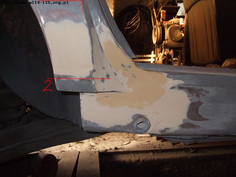

Panowie, pilnie potrzebuję informacji na temat powierzchni do "zabarankowania" w beczce. Dokładniej chodzi o to miejsce:
Czy baranek powinien być nałożony do przetłoczenia oznaczonego kreską i cyfrą "1", czy do miejsca, mniej więcej, mocowania listwy ozdobnej (oznaczone "2")?
Post: pn sie 17, 2009 10:12 am
Rejestracja: ndz paź 12, 2008 10:45 pm
Posty: 243
Lokalizacja: [EZG] Smardzew k. zgierza
do mocowania listwy, nie powinno go być widać spod listwy

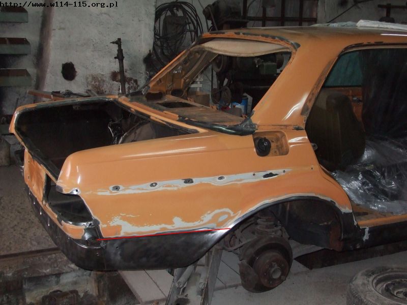

ps, ranty nadkoli tez oryginalnie były muśnięte barankiem, z tylu wiesz jak wysoko "barankowac"??
w123 300D '83
Post: pn sie 17, 2009 10:25 am
Posty: 544
Numer GG: 8874486
Merci optymizer. Ranty za nadkolem do przetłoczenia. Zgadza się?
Zaznaczone niewyraźną, czerwoną kreską.

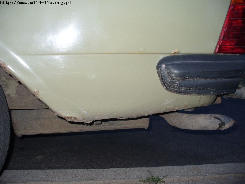

optymizer pisze:
A to bardzo ciekawe.
Prosze o info bo ja tez bęe robił to na dniach.Oczywiście leci baranek a na to lakier tak?

Z tego co mi wiadomo i co widzę na swoim S123 to tylko i wyłącznie progi a z tyłu i przodu tylko to co można pomalować trzymając dyszę skierowaną "w niebo". Trochę to u mnie brudne i pordzewiałe ale oryginalne i widać gdzie baranek jest a gdzie go nie ma z zaznaczonych przez Ciebie miejsc.

Na tylnym błotniku praktycznie nie widać baranka. Teraz już po fakcie, bo właśnie wróciłem z warsztatu i pokryłem przestrzeń za kołem do przetłoczenia. Jednak pamiętam, że była mowa o tym miejscu na forum i baranek właśnie tak miał być zaaplikowany. No nic do zobaczenia 30 sierpnia [zlosnik]
