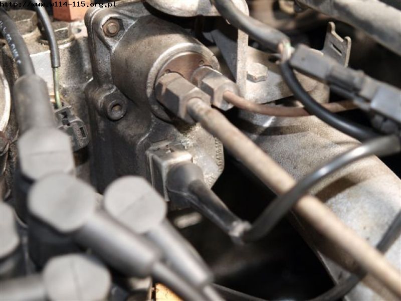

W dokumentacji do M110 znalazlem informacje ze jest to zawor odpowiedzialny za wyrownanie obotow silnika podczas hamowania silnikiem czy w m102 pelni ta sama funkcje ( zbiera sygnal ze stycznika na przepustnicy oraz z predksciomierza )

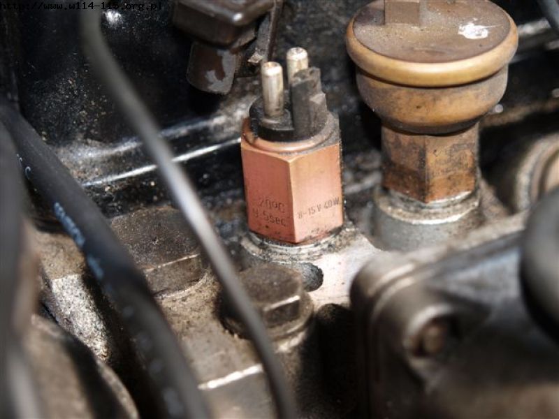

wogole nie ma napiecia na wtryskiwaczu rozruchowym(zaraz po zapaleniu zimnego silnika , zmierzylem opornosc na czujniku (2 pinowym w glowicy opornosc pomiedzy GW wynosi 218 ohm, na G i do masy 59 ohm, na W i do masy 279ohm sprawdzane na zimnym silniku)
Znalazlem info ze jeden pin idzie do wtryskiwacza, a 2 wchodzi do przekaznika pompy paliwa (pod nr 5 - tylko ze tam pojawia sie prad tylko w momencie krecenia rozrusznikiem - wobec tego w jaki sposob zasilany jest wtrysk rozruchowy ??)
Po podaniu napiecia bezposrednio na wtryskiwacz rozuchowy (jak jest cieply silnik, momentalnie gasnie, wiec najprawdopodobniej go zalewa....)

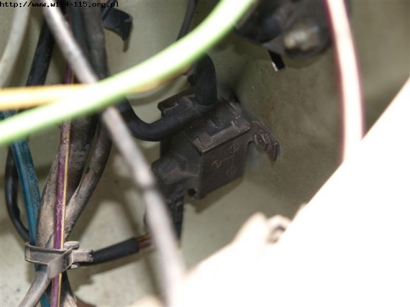

Czy dobrze mniemam ze ten zawor odpowiedzialny jest za zmiane wyprzedzenia zaplonu
Co steruje tym zaworem (ulokowany w okolicach modulu zaplonowego) kiedy tam pojawia sie prad ?

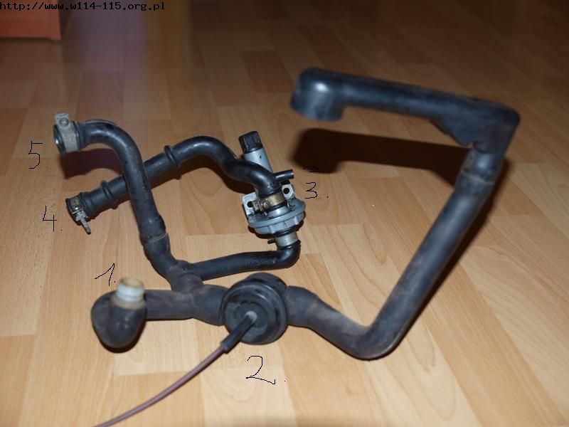

Rozebralem dzisiaj instalacje podcisnienia biegu jalowego
na tym zaworze suwakowym mam caly czas 12v wiec bimetal zamyka doplyw powietrza jak sie nagrzeje, czy to jets prawidlowe?

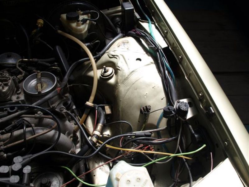

Gdze ma byc podlaczona koncowka 2 ( byla podlaczona pod aparat zaplonowy ( troche bez sensu skoro element 2 otwiera sie poprzez dzialanie podcisnienia na ten maly wlasnie przewod.....

Regulator nagrzewania jest odpowiedzialny za sterowanie ciśnieniem paliwa działającym na tłoczek sterujący, a tym samym wzbogaceniem dawki podzczas pracy na zimno, oraz podczas pracy przy pełnym obciążenu (biegnacy do nie go przewód podciśnienia).
Wspomniany przez Ciebie zawór powietrza dodatkowego, steruje tylko ilością powietrz, gdy silnik jest zimny, dalsze nagrzewanie błytki bimetalowej, powoduje zamkniecie dopływu powietrza.
Wtryskiwacz rozruchowy dostaje plusa z przekaźnika dopiero w momencie uruchomienia rozrusznika, termik odpowiada za podłaczenie masy do wtryskiwacza. Ogólnie wtryskiwacz rozruchowy pracuje jakieś kilka sek. po uruchomieniu silnika ( w twoim przypadku temp. wyłaczenia wynosi 20C, a czas ok.4,5s - nabite na obudowie), po czym termik wyłacza masę.

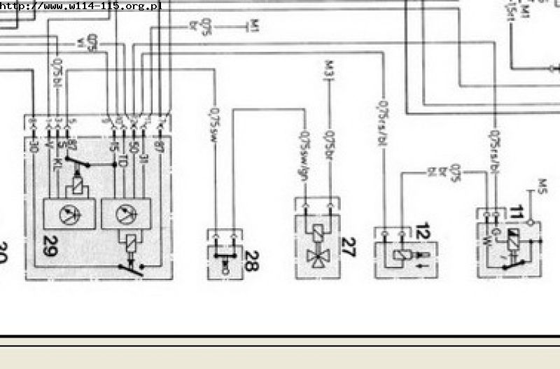

a wiec czy dobrze rozumiem ze wtryskiwacz pracuje tylko w momencie krecenia rozrusznikiem ( tak wynika z tego schematu wtrysk i czujnik zbiegaja sie w przekazniku z pompy paliwowej (w gniezdzie 12) ??
I tylko jezeli temp nie przekracza 20stC?[/img]

Wtryskiwacz rozruchowy, podobnie jak pompa, pracuje podczas krecenia rozrusznikiem ORAZ po uruchomieniu silnika az do momentu gdy osiagnieta zostanie temperatura cieczy chlodzacej = 20°C, jednak nie dluzej niz 9,5 s poniewaz po tym czasie podgrzewany elektrycznie bimetal rozlacza styki wlacznika termiczno-czasowego (bo tak sie ten elemet wkrecony w glowice nazywa).
[b]to chyba mam cos nie tak, skoro zasilenie na wtrysku pojawia sie tylko w momencie krecenia rozrusznika.....
Ona biegnie do elektrozaworu, który znajduje się zaraz obok kielicha lewej przedniej sprężyny, na fartuchu wewnętrznym. Do elektrozaworu leci podciśnienie z kolektora. Nie wiem jednak skąd i kiedy do elektrozaworu dochodzi prąd i dlatego zadałem takie pytanie w innym moim poście. Jak ktoś odpisze, to tutaj też dam znać dla potomności.
