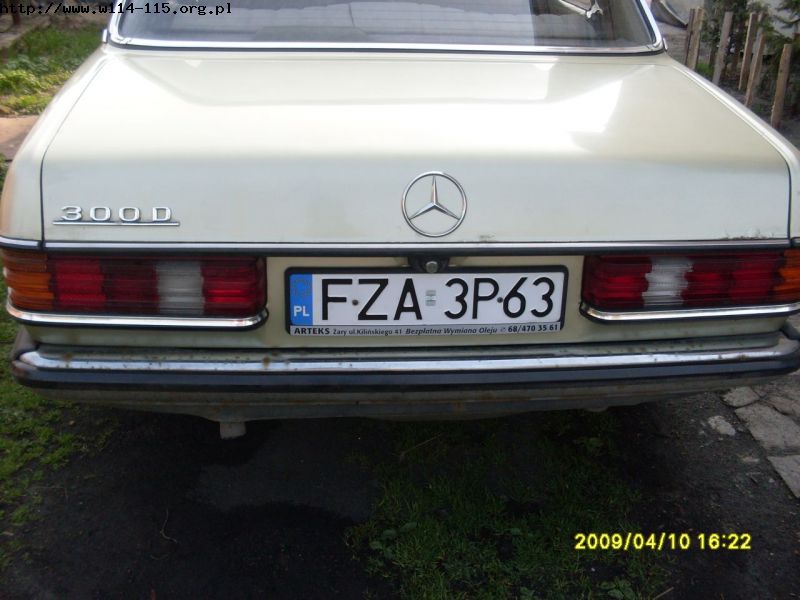

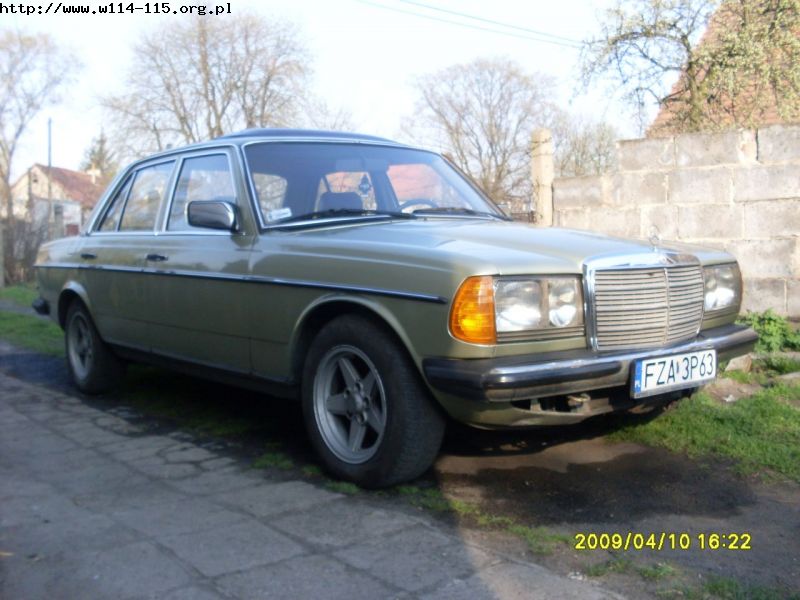

Kolega Sojczyn skusił, mnie do pokazania swojej gwiazdki, ale swierzych fot niemam ale jak to mówia pokaze od dnia zakupu :)
Wiec zacznijmy TAK :) Nazywam Się Dawid, To jest mój drugi MB W123 nie zgodny z VIN Kolejny Kundel. Ale Auto nie zostalo zakupione do Trzymania w garażu, Tylko do jazdy codziennej, ja osobiscie uwarzam ze, Auto ktore stoi i robi rocznie 20km to nie auto tylko wystawówka.

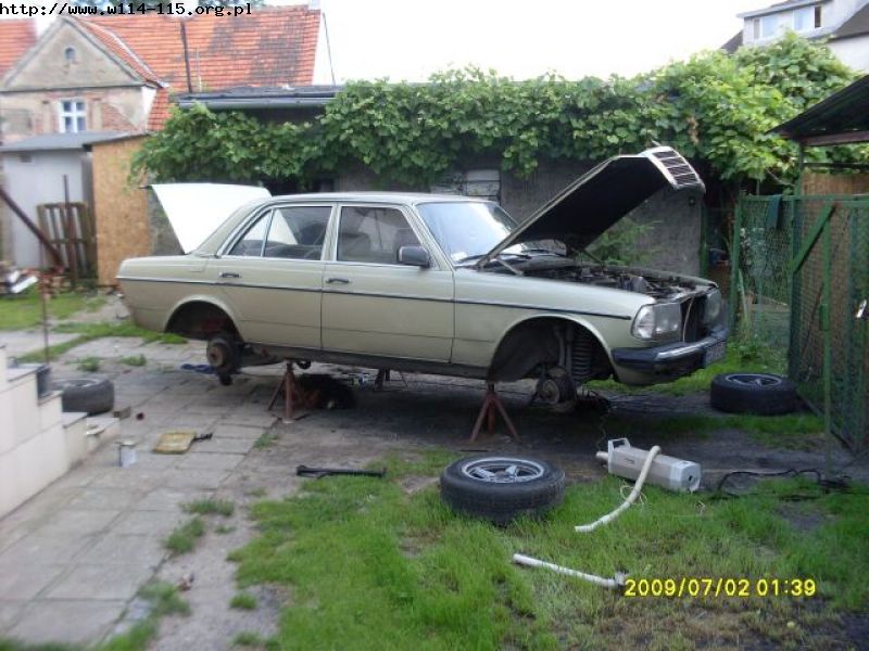

Zakupiłem to auto naprawdę przypadkowo Akurat pzred swietami, Kiedy potzrebowalem 2 auta które miało następnego dnia Leciec w 400KM trase. A moje 300D dostało gonga w tył:| Auto obecnie ejst ojca ale jak kazde auto jest jego a ja Tylko wspułwąlsciciel [zlosnik] [zlosnik] OC i te bajery. W trasie zachowywal sie wspaniale tylko guma waliła w tylnym zawieszeniu ... ale juz zrobione.
Co nalezy zrobic
usunąc rudego
odnależdz gdzie jeszcze sie kryje
Wymienic pułos (luzy)
Wymienic płyny Filtry (ASB Silnik Most )
Naprawic szyberdach, pękniety pancerz i zjechana Linka
Wymienic chłodnicę Od ASB bo jest jakas inna a zostal tylko po starej ten kawalek co idzie do ASB a reszta to jakas porażka (i tu pytanie pasuje od 230E ASB?? bo takową mam)
Wymiana przedniejs zyby porysowana
Wymienic uszczelkę miski olejowej i klawiatóry (Cieknie ale zwykle niema czasu)
Muszę Dolewac lekko ponad 0,5l oleju na 3 tyś km podejzewam ze wiedcej gubi niz przepala.

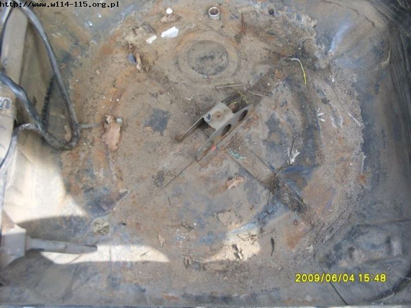

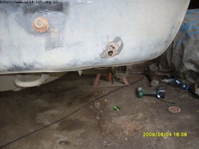

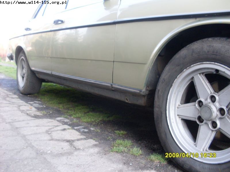

zlokalizowane rude:

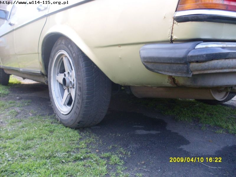

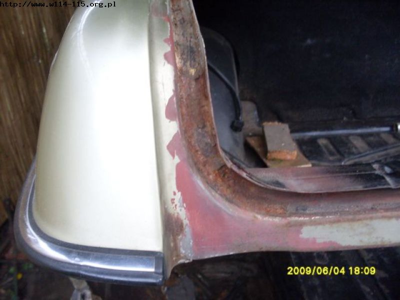

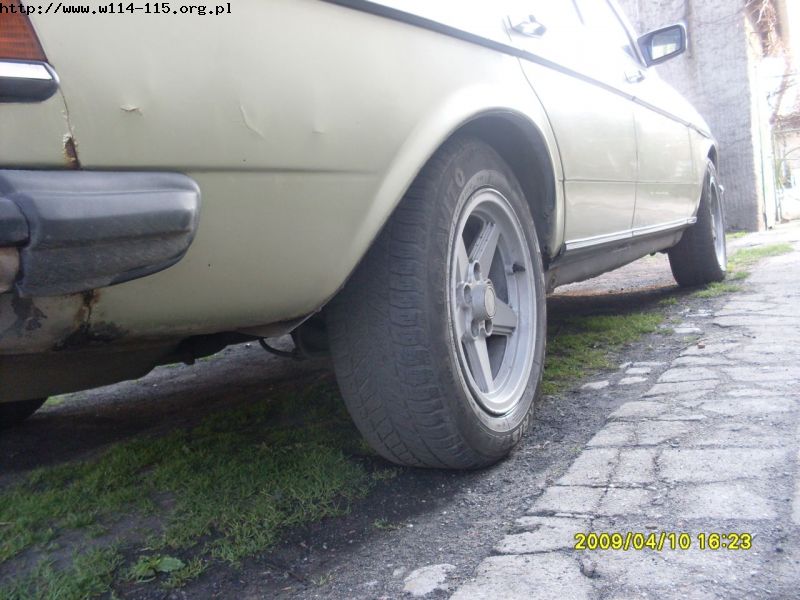

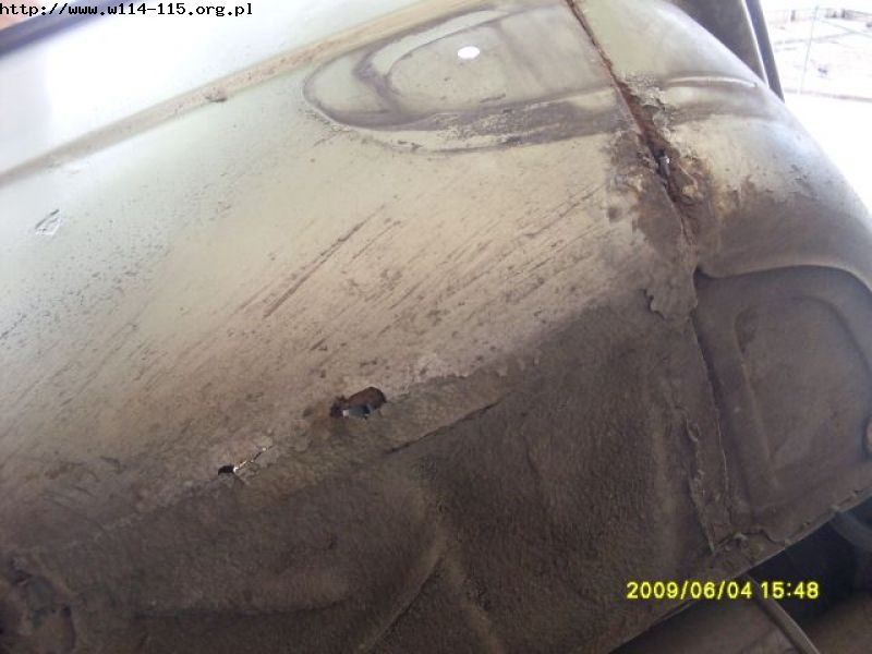

łaczenie Tylnego pasa z błotnikami
Tylna Klapa przezarta Jest juz druga czeka na pomalowanie
pod akumulatorem dziura mala do nadkola,

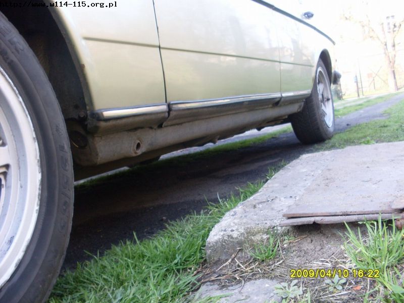

Poczatek prawego progu mala dziura w progu
to samo z drugiej strony tylko bardziej przy podłuznicy

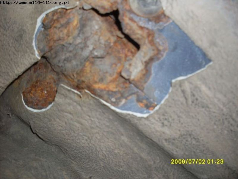

standardowo przy tylnym stabilizatozre malutkie wrzerki
2 dziury w kufrach w bagarzniku
zrobione
z rudym wszystko wyspawane i zakonserwowane, to na pierwszym Miejscu.
Narazie prysniety podobnym sprayem, Kolega Blacharz Lakiernik konczy budowę domu, a ja muszę czyms jeżdzic wiedz wolę plamki niz rudy.
Wymieniony tylny zdezak
Wymienione elastyczne pzrewody hamulcowe
Nowe Tarcze, klocki, Zaciski po regeneracji ( niewiem jak one hamowaly kazda tarcza brała tylko z jednej strony [zlosnik] [zlosnik] [szalone] [szalone]
Linki ręcznego Nowe
Nowa podpora walu
oraz laczniki gumowe
Filtry Oleju ASB i silnik i powietrza,

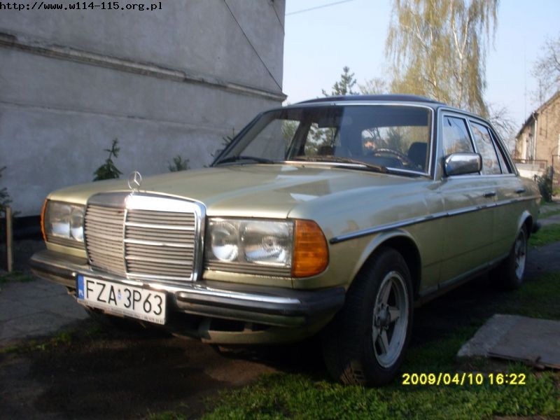

Auto to MB W123 83r II seria kiedys 240D teraz 300D automat Zielona Tapicerka w Zielonym Groszku lakieru!
Auto nabyłem pzred swietami wielkanocnymi, Bodajze od Kolegi z Forum jeżdzi bordową 115

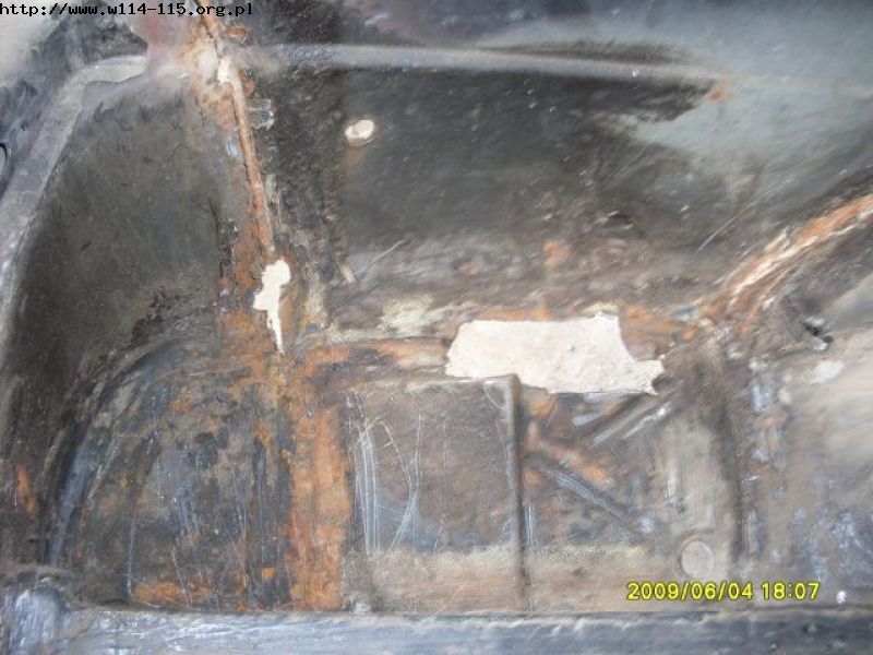

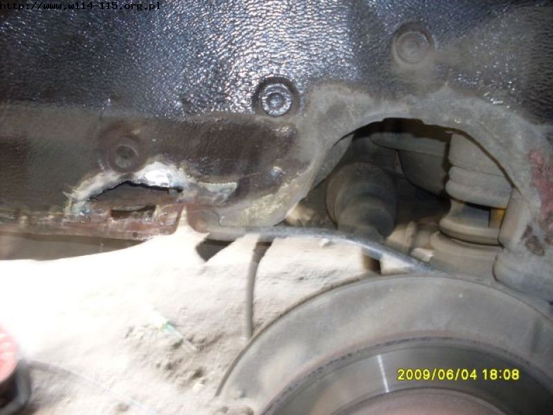

Witam, mialem zamiescic, ale zagubilem karte pamieci. slabe strony, MB których juz niema :D tzn jsli chodzi o blache. nad lakierem tzreba popracowac jeszcze:)
niema co kombinowac :D odrazu dziadygę do gory :D
starosc nie radisc :( ale zawsze wyleczym mozna :D

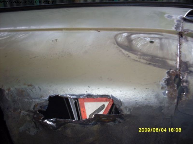

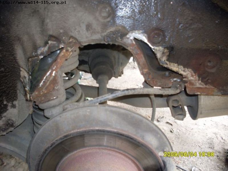

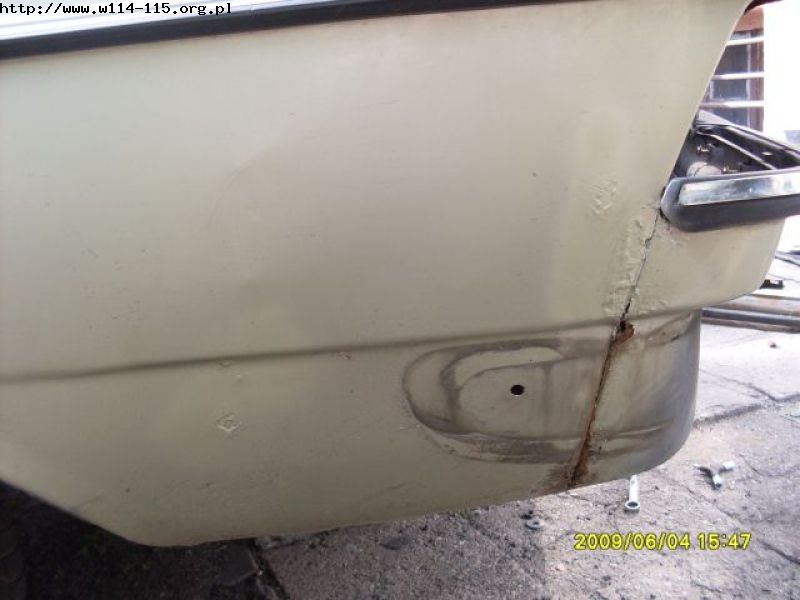

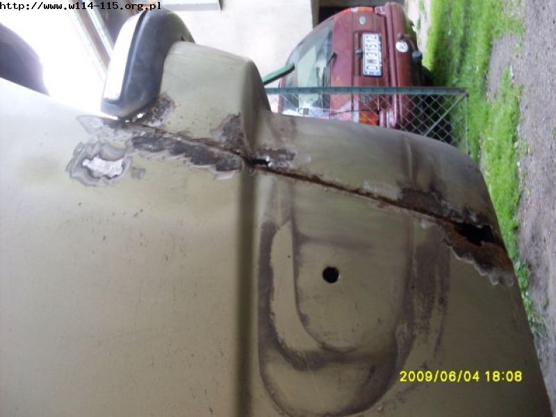

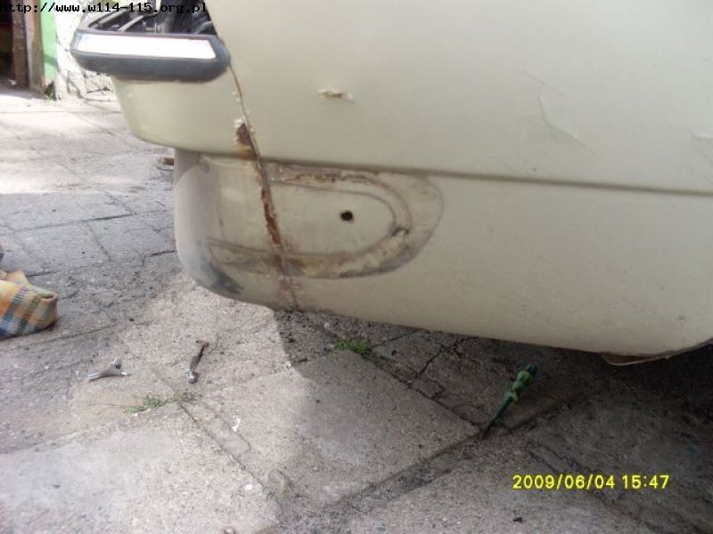

korozja tylnego pasa z błotnikiem :( :(

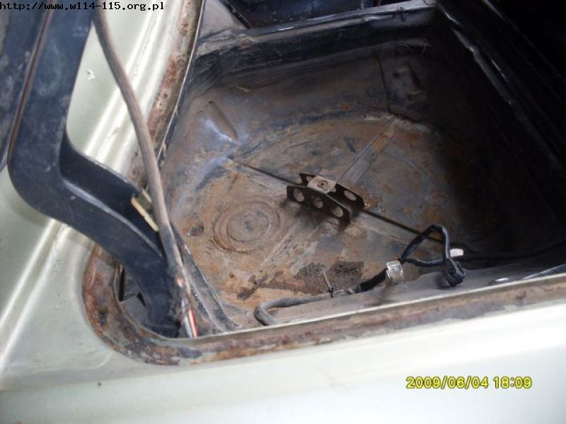

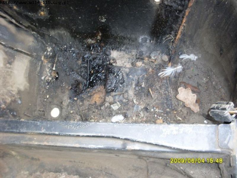

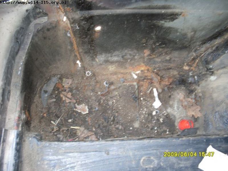

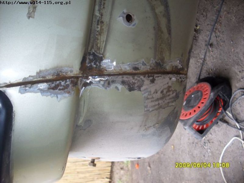

Kufer. nie wygladał tak źle ale gdy pod jakas gówniana gumową masę, tzn czyjas chora wizjie, pod tym roilo sie stado rdzy ,,, :x :( :(
Wystarczyło zaczac czyscic, a anszym oczom ukazały sie dziuryska :o :o :( :(
Wcale sie nie zdziwilem korozjia na laczeniu, łaczeniu stabilizatora z nadwoziem standart w wielu mercedesach... :( :(

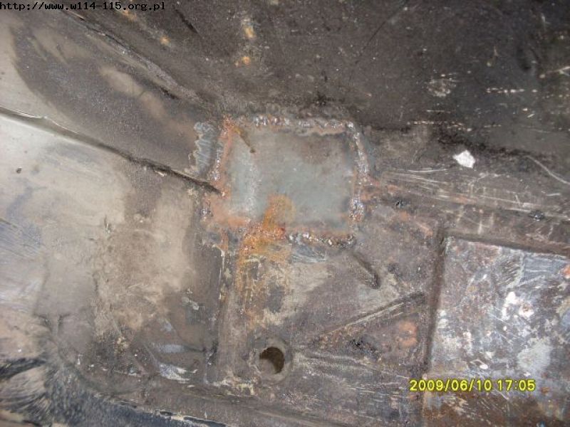

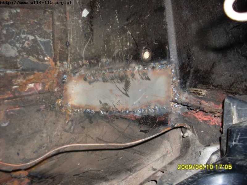

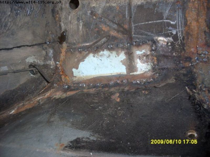

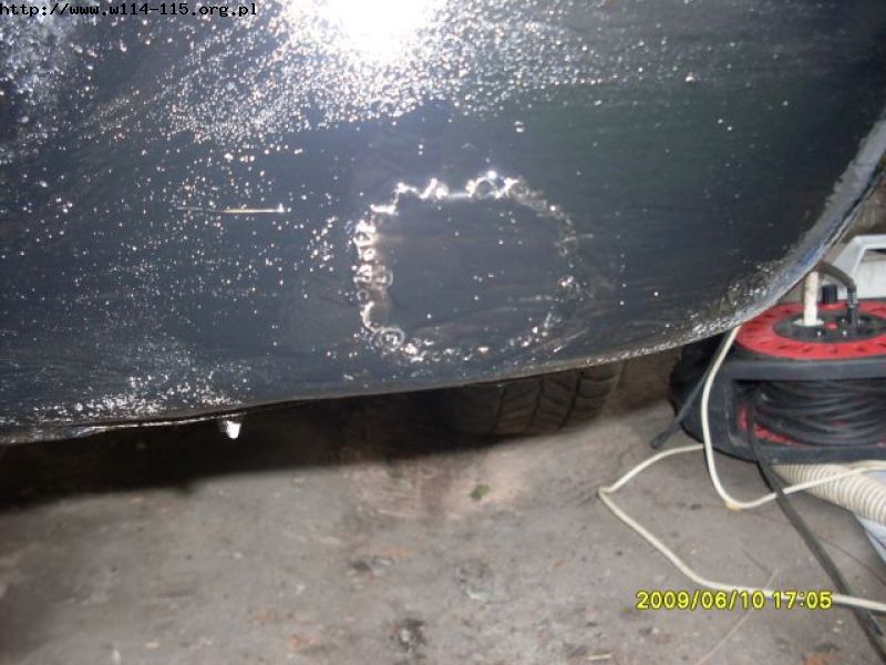

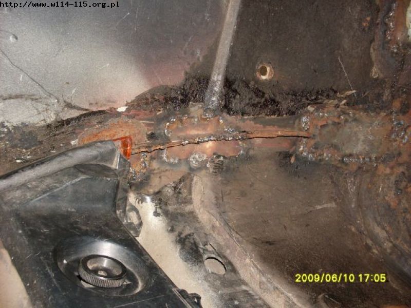

1/2 objechałem blachazy a ze nikt mi nie mogł pospacac 4 dziurek przytachałem migomat i wziolem to w swoje łapy, jak oceniacie moje pierwsze spawy migomatem? fakt puźniej waliłem juz bez gazu...

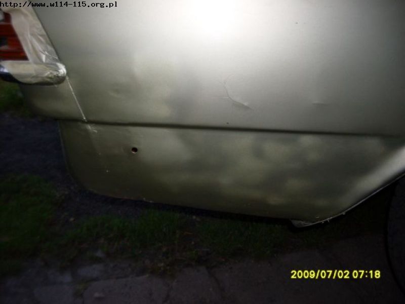

teraz tylko wyprowadzenie, i narazie sprayem, na wiosne idzie cała dubcia do roboty:D u lakiernika i zdjecia nadbiaru szpachli na prawym widac ile tego jest az peka :( :( :( :(

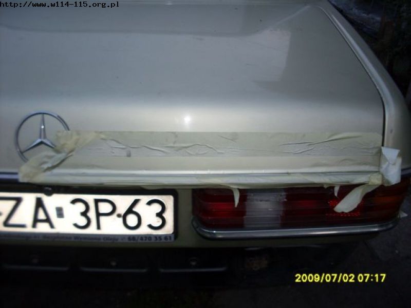

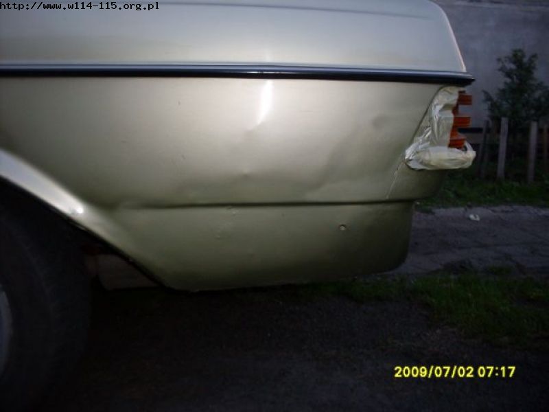

a tu na klapie było troche wzerów, ale ejst juz klapa dobra, ale aby jakos to wygladalo troche to poszpachlowalem i pryslem :D

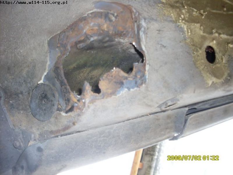

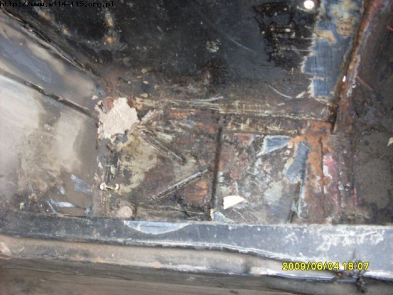

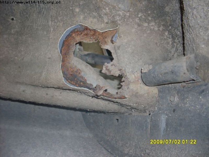

a tutaj dziury w podwoziu przy progach, juz ich niema. ale neistety fot niemam, teraz podczas mycia nadwozia i konserwacji pstrykne foto moich spawow:D
pod akumulatorem
prawy przedni poczotek progu
[pd nogami kierowcy
i to na Tyle czekam na słowa krytyki no i jak cos zrobiłem ok to male pochwalonko an dalsza zachete, wole nawet takie cos zrobic aby dalej nie gnilo, choc odruznia sie kolor sprayu od lakieru wole to niz rdze puchnaca:D
