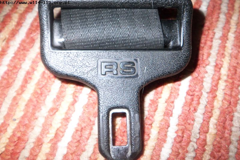

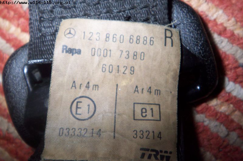

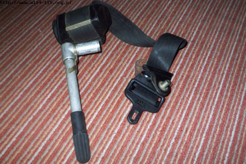

ostatnio grzebalem w garazu i znalazlem takie pasy, lecz nie wiem z jakiej to wersji , pisze na nich ze dla w123 ale jakiej? jesli ktos zna ich pochodzenie to z gory dzieki.

normalne do W123 z napinaczami pirotechnicznymi

a jak podlaczyc takie apsyy ?? oraz jaka funkcjię spełniaja ??

Miałem takie w 240D taxi, do nich musi być czujnik zderzeniowy Bosh, montowany na tunelu do blachy, gdzieś pod popielniczką.

Diablo991 pisze:
pozdrawiam Dawid:)
W razie dzwona ładunek zostaje odpalony i pas napięty, przytrzymując korpus siedzącego przy oparciu fotela.
