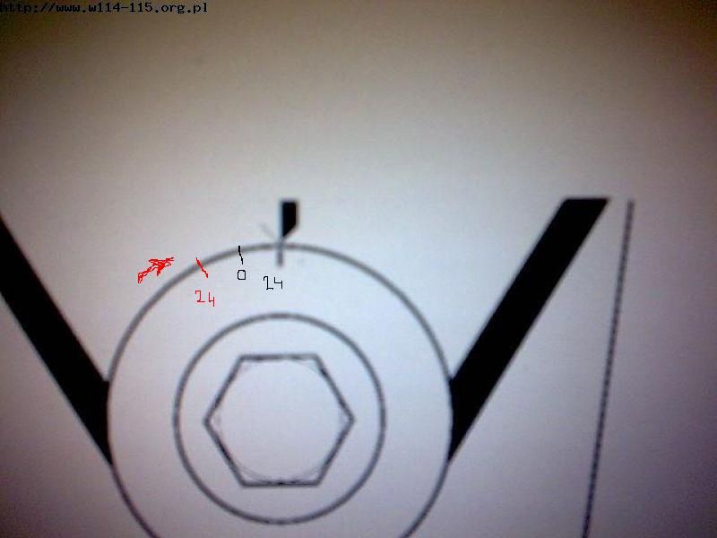

24st przed 0 to chyba +24,kręcąc silnikiem zgodnie z jego obrotami będzie
24-0-24 <br>Dodano po 6 minutach.:<br> Obrazek

moje przemyslenie po "wnikliwym" przeanalizowaniu jest takie:
czyli czerwone 24 nie, a czarne tak, czyli +24
czyli wtrysk powinien nastapic przed gornym martwym punktem
ale ponawiam pytanie, w przypadku naciagnietego lancuszka, czy nie warto zmniejszyc zalozmy o okolo 8 stopni blizej punktu 0 ?

Tak czarne 24.
nie wie jak inni,ale ja nigdy nie praktykowałem tego sposobu z opóżnieniem o 8st,po ustawieniu ZZ możesz skorygować tak jak pisałem w podanym wcześniej temacie.

Faktycznie, nie przemyslałem, macie racje +24, to by napewno zagadał przy takim ustawieniu.

teraz najwazniejsza sprawa to nalezaloby sprawdzic czy na kole punkt "0" jest wlasciwy
w tym wypadku nalezaloby sciagnac pokrywe zaworow i sprawdzic czy na podstawie walka z krzywkami pokrywa sie ze znakiem na zebatce
jesli punkt pokrywa sie, nalezy sprawdzic o ile przesuniety jest punkt "0", i o tyle nalezy przestawic wraz z 24 stopniami kolo i ustawic pompe

Cholera jasna ale dałem... Nie 43 a 27* mnie uratowało. Na 24 nie chciał mi chodzić. 43 pomyliłem z innym autem.. Tak więc wnoszę poprawke :) Ja miałem ustawiony na 27* pgmp. Popa do turbo jest inna.

a co do mojego postu wyzej - sprawdzic wyciagniecie lancucha, lub przeskok na zebach to ponoc tolerancja wlasciwa to 8 stopni i te 8 stopni mozna dodac do tych 24 stopni katu wyprzedzenia
w innym przypadku, gdy punkty rozbiegaja sie wiecej niz 8 stopni, lancuch i walek z krzywkami nalezaloby ustawic "fabrycznie"
