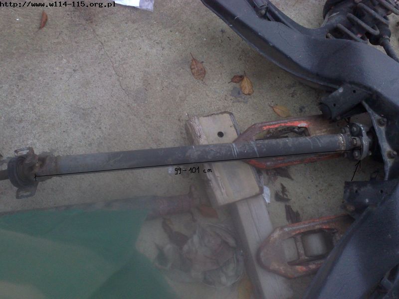

Jak juz niektorzy wiedza zbudowalem W123 z silnikiem M119. Mam problem z walem napedowym a konkretnie z jego dlugością.
Ponizej znajduje sie fotka, na ktorej zaznaczylem wymiar. Potrzebowalbym wal o takiej dlugosci, mierzac tak jak na fotce.
Druga wazna rzecz - musi byc to wal z koncowka na "duzy" przegub gumowy, wiec w gre wchodza waly od w126 z duzymi v8 (wersje SEC odpadaja) albo od W116 450 SE/SEL lub W107 tez wersje z V8.
Gdyby ktos mial ktorys z wyzej wymienionych pojazdow i moglby zmierzyc dlugosc walu w swoim aucie, bylbym bardzo wdzieczny.
Innym rozwiazaniem jest np wydluzenie walu badz skrocdenie, ale kto sie tego podejmie - nie mam pojecia.
Bardzo prosze o rady

wstawialem silnik V8 500 od SECa do 116 z automatem i musialem przedluzyc nieco wal - czyli w gre wchodzi przedluzka najlepiej
bo wczesniej zeskoczyl mi wal z wieloklinu
przede wszystkim , przedluzalem ta krotsza czesc walu, nie wywazalem, choc dolozono wszelkich staran by bylo prosto, osiowo
czemu ta krotsza? by pasowalo do mocowania podpory w podwoziu

Witam zmierzyłem wszystkie wały z dużym trójnikiem z modeli 107, 116, 126 jakie posiadam i są to 3 długości licząc od początku trójnika do sworznia przegubu 82, 92, 107cm. 100 cm z tego co się orientuje z dużym trójnikiem nie występowały.

A ten 107 cm od czego jest? Pewnie od W116?

Mój znjomy skracał ostatnio wał zapłacił jakieś 80zł u mojego tokarza, w Łodzi jest firma która robi to samo z wyważeniem i woła 500zł samo wyważanie w tej firmie to jakaś 100.

pod Olsztynem jest firma, która za skrócenie walu wzięła ode mnie 50zł, jeśli potrzeba postaram się zorganizować namiary
