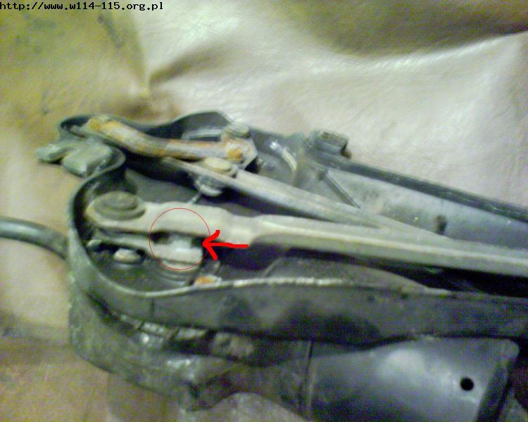

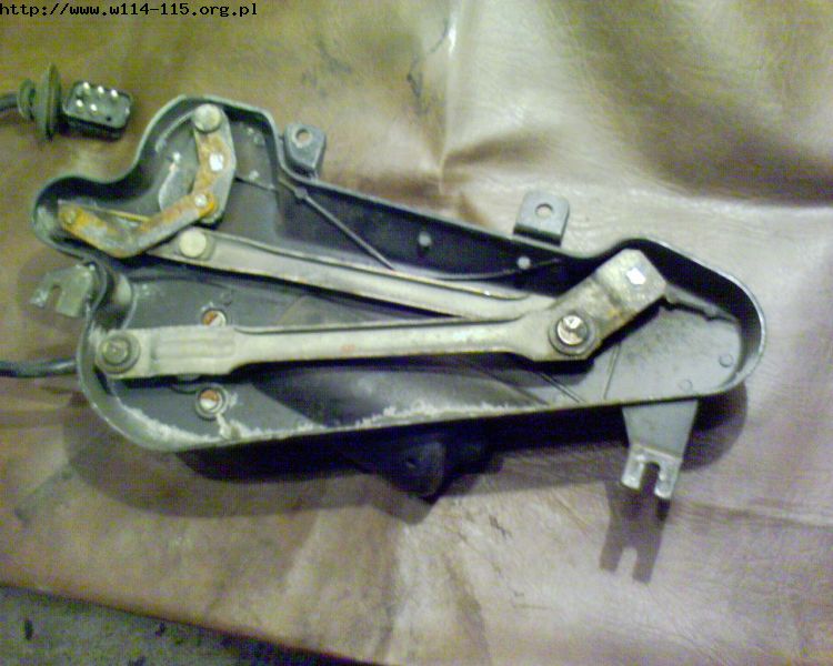

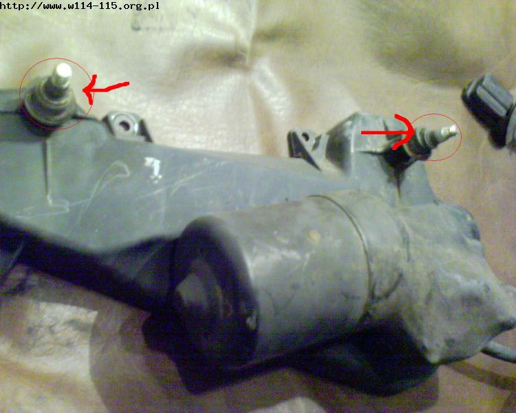

Pewnie masz zle ustawiony silnik wycieraczek i dla tego tak sie dzieje
Klacze jakie beda ci potrzebne to 10 13 i jeden duzy z tego co pamietam
Tutaj kilka zdjec podgladowych jak to ustawic:
Tak powinien byc uswtiony mechanizm
Silnik przykrecony jest sruba nr 13 ciezki dostep jest zeby tak go dokrecic
Klucz nr 10 bedzie ci potrzebny do odkrecenia 4 srub calego mechanizmu przykreconego do nadwozia. Ramiona wycieraczek na Klucz 13 sa przykrecone i jeszcze jeden duzy klucz hmm 22 chyba przykrecona kratka wlotu powietrza do mechanizmu wycieraczek.

Prawa wycieraczka po prostu zgubila nakretke i narobila toche balaganu.
Mam nadzieje że przed dokręceniem ramienia sprawdziłeś czy wielokliny są na osi i na ramieniu?
Powodem takiego zachowania się wycieraczek możne być brak wieloklinów na którymś z ww elementów.

Trzeba przyznac, ze wilokliny na ramieniu pozostawiaja wiele do zyczenia, :-) - jakby ichnie bylo - nie mniej narazie dzialaja, bede unikal wlaczania wycieraczek po suchej szybie.
