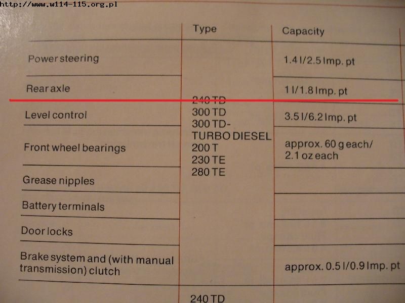

Post: pn lis 16, 2009 9:51 pm
Posty: 1777
*beczka* pisze:
Według oryginalnej instrukcji obsługi wchodzi 1 litr .
Dokładnie tak:
