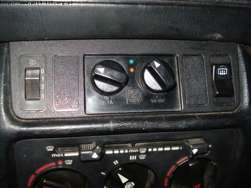

witam. pytanie do specjalistów, czy Ktoś spotkał się może kiedyś z takim regulatorem klimatyzacji w123 240d z 1978r.
http://www.w114-115.org.pl/forum/img01/ ... C09215.jpg

Dokladana klimatyzacja.

witam. dziękuje za odpowiedź a możesz mi powiedzieć po czym jeszcze to można poznać ? jak przyjrzałem się ostatnio to zauważyłem że na wielu częściach od tej klimy jest gwiazda. czy tą klime dokładano w serwisie merca??

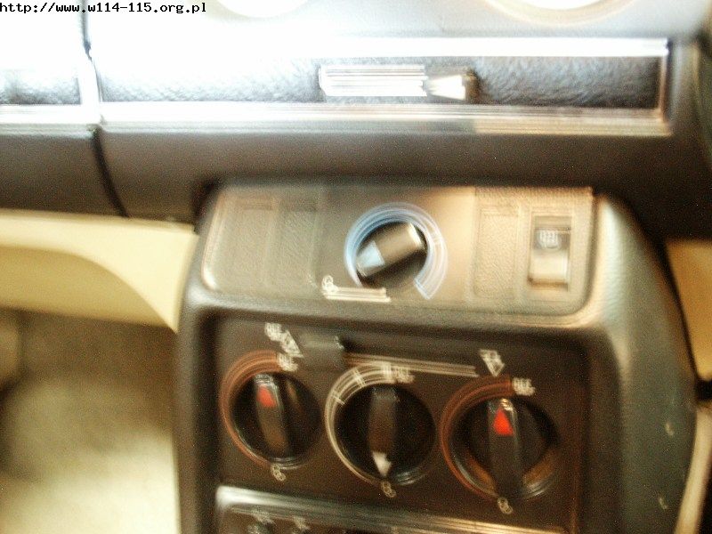

..jednak pamięć zawodzi...oryginalana to chyba ma tylko 1 pokrętło...wiec ta moze byc jakąś hybrydą
takie cosik widziałem w 300D z 79r (sorry za jakosc foty :-? )

ZORTOX, to co pokazujesz to sterowanie klimy z pierwszej serii.
Post: pt lis 13, 2009 11:08 pm
Posty: 564
Bukol dokładnie jak powiadasz...I-wszo seryjna wersja klimy ręcznej ;)
MB S124 280TE 96r.-BeetrooT
Post: pt lis 13, 2009 11:09 pm
Potem było takie pokrętło jak w 124.

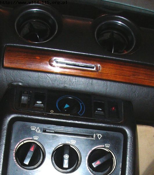

Tak to prawda. Mam takie pojedyńcze pokrętło u siebie. Sterownik klimatyzacji pierwszo-seryjny. Potem było takie kółko, jakby wewnątrz. Albo te najbardziej znane jak w 124 przeciski. Chyba głównie w amerykańskich wersjach. Postaram sie zamieścić zdjęcia swojej.
http://www.w114-115.org.pl/forum/img01/ ... _klima.jpg

kroleek123 pisze:
Po pierwsze po tym, ze oryginalne panele sterowania klimatyzacja manualna wygladaly w 123 inaczej (ponizej juz zaprezentowano wersje pierwszoseryjna). W nowszych pokretlo wyglada tak:
Sterowanie Klimatisierungsautomatik wyglada tak samo, jak w 124 i 126.
Oprocz tego na prezentowanym przez Ciebie obrazku jest oczywista wskazowka - logo producenta ukladu klimatyzacji - Diavia. [oczko]

dzięki wielkie Panowie teraz już mam pewność, pozdrawiam.
