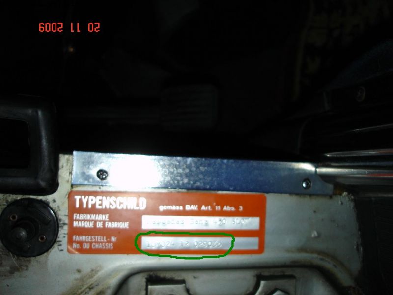

witam,
chodzi o takie auto jak na fotkach!

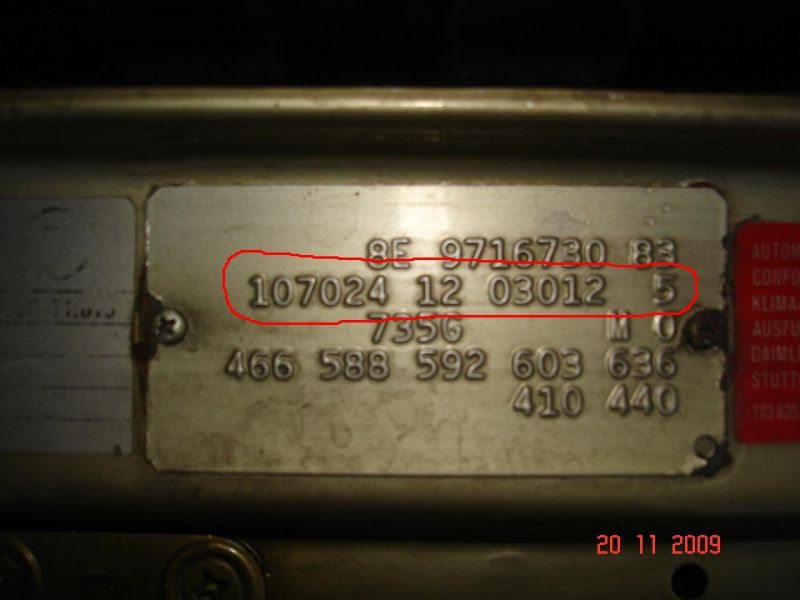

Jest to 450SLC z 80r i ma numer nadwozia 10702412029035 zaznaczony na zielono na czerwonej plakietce. Jest on tez wybity tam gdzie powinien.Wpisujac ten numer do viniarki nic sie nie dzieje!Na plakietce lakierowanej natomiast widnieje inny numer(!), ktory leci 10702412030125(zaznaczone na czerwono). I jak ten numer wpisuje do viniarki to rozkodowuje mi idealnie praktycznie cale auto z malym wyjatkiem, ze zamiast niebieskiej skory auto ma niebieski...velour.:-?
Zerknalem u siebie i porownalem numery i pierwszy raz zauwazylem, ze u mnie jest identycznie.Tj.numer nadwozia jest inny niz ten na laierowanej plakietce [szok2]
Numer na lakierowanej plakietce to nie numer nadwozia.Czyli co to za numer? I dlaczego po wpisaniu go w winiarke wszystko sie niby (poza wspomniana tapicerka) zgadza?!

Witam numer na "typenschildzie" to pierwsze 3 cyfry model nastepne 3 to rodzaj silnika nastepne 2 rodzaj skrzyni biegów ostatnie 6 to numer egzemplarza. Natomiastna lakierowanej tabliczce numer kolejny egzemplarza zastąpiony jest kodem "mówiącym" o szczegółach tego egzemplarza.

Nr VIN zawsze będzie inny niż ten na tabliczce.

ok rozumie!tylko dlaczego jak pisalem gdy wpisze nr nadwozia w viniarke to nei ma zadnych danych a gdy zapodam numer z lakierowanej tabliczki to rozkodowuje caly pojazd pojazd. Prosze sprobowac!Nie spotkalem sie z takim czyms-moze dlatego ze nigdy nie probowalem.

Pewnie dlatego, że wóz jest sprzed '80 roku i w EPC nie ma Datenkarty.
