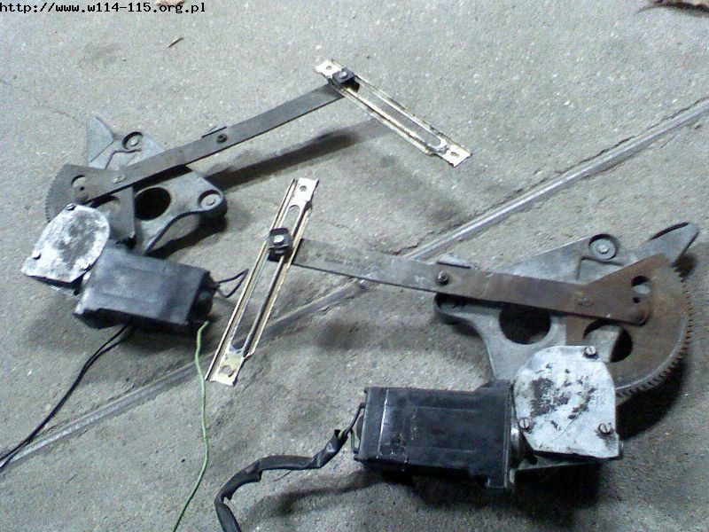

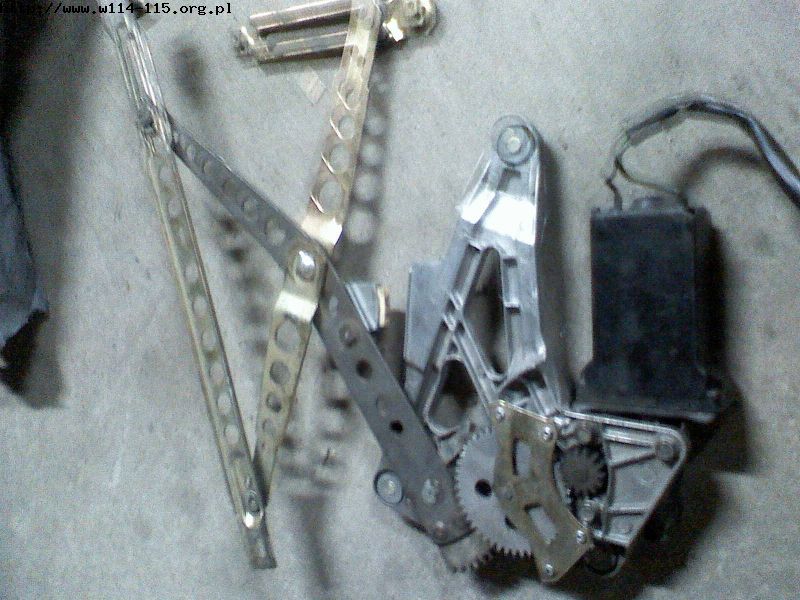

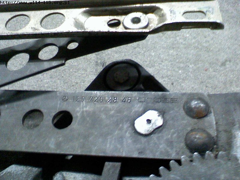

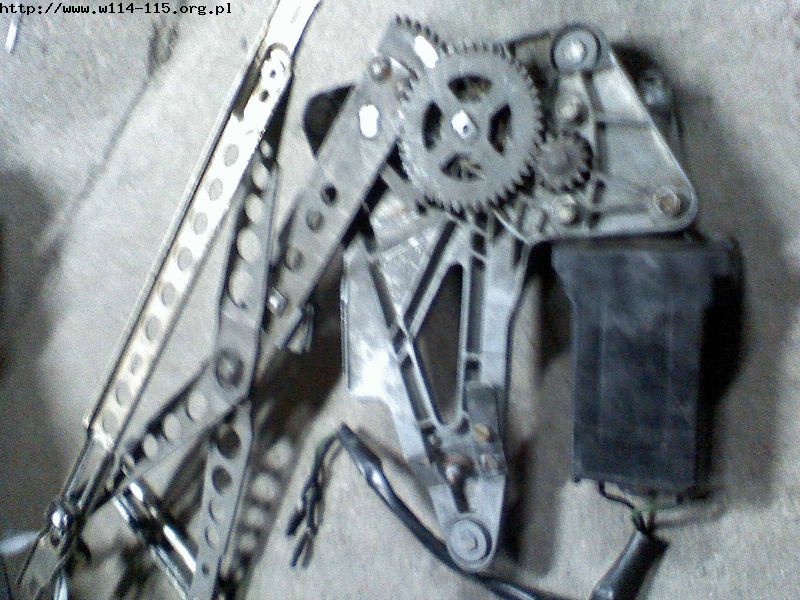

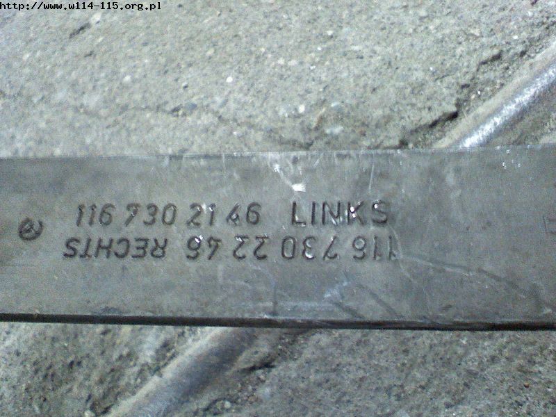

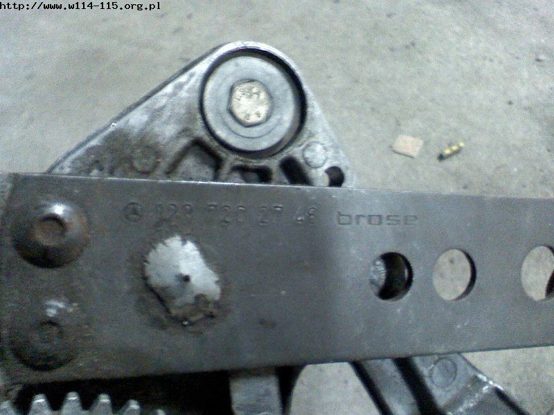

Mam elektryke do szyb na tych większych siłownikach jest napisane że do 123 a na tylnich do 116 czy to normalne? Kable i przyciski są do kompletu na 4 szyby. Wszysko oczywiscie Boscha

Masz standardowy komplet siłowników do 123 sedan lub kombi.To że na tylnych jest początkowa numeracja 116.... może oznaczać że tył pasuje do 116 ale czy tak jest nie wiem.

tyl napewno nie pasuje bo mialem mechanizmy od 116 i mi nie podeslzy do 123

te z numerem 123... pasuja do wszystkich W123 do przednich drzwi, a te z numerem 116... pasuja do wszystkich W123 do tylnych drzwi i dodatkowo do tylnych drzwi do W116 do wszystkich wersji (SE i SEL maja te same)
