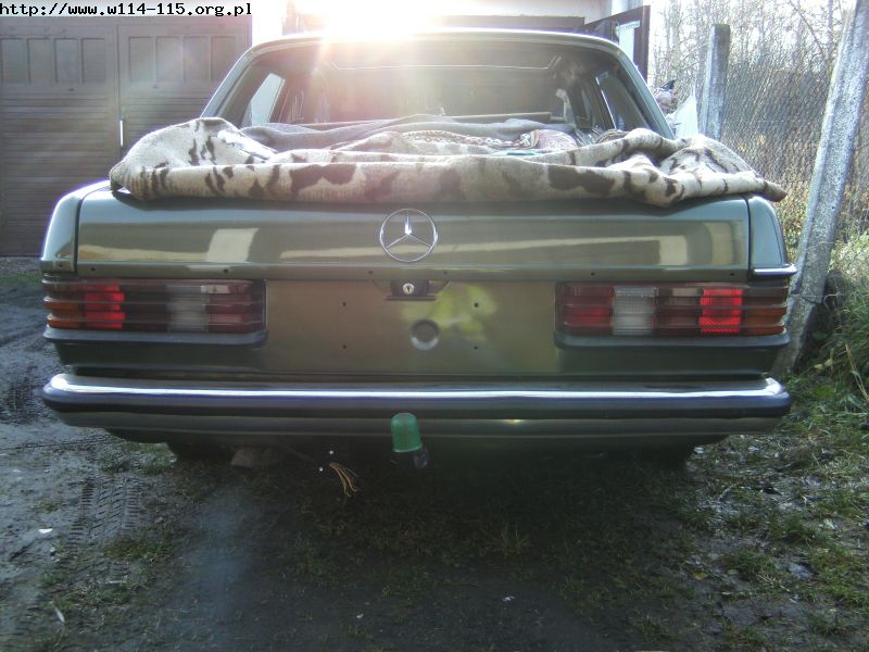

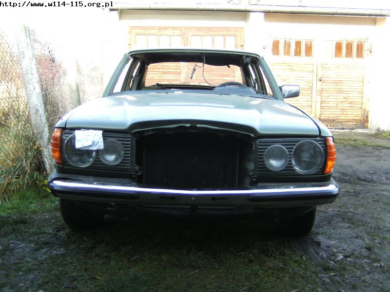

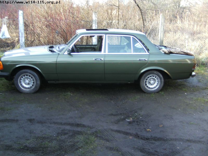

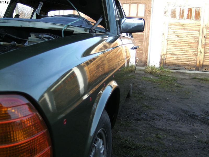

Jestem nowym użytkownikiem tego, jak zobaczyłem jako anonimowy gość, bardzo bardzo pomocnego forum. Ostatnio stwierdziłem, że pomogę mojemu Ojcu złożyć to co mój braciszek rozebrał, zrzucił "na kupę" i nie ma czasu złożyć (nie pamięta jak złożyć !sic! :evil: ) od 3 lat. Oto kilka fotek w stanie obecnym, czyli:
- podłoga wymieniona z progami teraz będzie już 6 lat
- malowanie kompletne gołej karoserii - kompletny demontaż
- silnik gra jak melodia cały czas
- wyciek z obiegu chłodzenia (prawdopodobnie opaska nie dociśnięta - dziś dokręcona)
